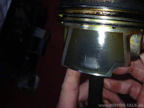

mein RS3 ist von 2011 und hat jetzt eine Laufleistung von 55000km.
Letzten Freitag ist mir in der Kaltstartphase ein starkes Klappern aufgefallen, (welches besser wurde sobald der Motor warm war) und bei 2000-3000 U/min ein Schleifgeräusch.
Der Wagen hat zum Glück noch die Anschlußgarantie.
Daraufhin habe ich Samstag den 05.04 den Wagen zu meinem freundlichen Audi-Händler gebracht.
Nach einer kurzen Probefahrt mit dem Servicetechniker wurde mir gleich gesagt, dass ich das Fahrzeug direkt stehen lassen soll, da sich das Geräusch garnicht gut anhört.
Mir wurde direkt gesagt das es sich voraussichtlich um einen Steuerkettenschaden handelt, es wurde außerdem einen Kolbenkipper vermutet.
Nach Endoskopie wurden auch Tonaufnahmen angefertigt, die zur Technikabteilung der Audi AG nach Ingolstadt geschickt wurden.
Meine Werkstatt ist fest davon ausgegangen das es einen Austauschmotor gibt, aber Pustekuchen!
Bitte tauschen Sie ausschließlich Kolben mit Pleulstangen (Vermutung -> Geräusch kommt aus Richtung Kolbenbolzen).
Daraufhin habe ich gleich in Ingosltadt angerufen und gebeten das ein Austauschmotor verbaut wird und nicht an dem Motor herumexperimentiert wird.
Antwort aus Ingolstadt:
Leider müssen wir Ihnen mitteilen das ein Austauschmotor nicht in Frage kommt und die angedachte Reparatur auf jeden Fall zielführend sei.
Es sollen nicht einmal Steuerketten gewechselt werden.

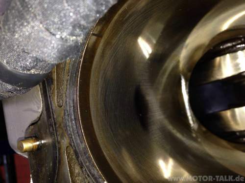

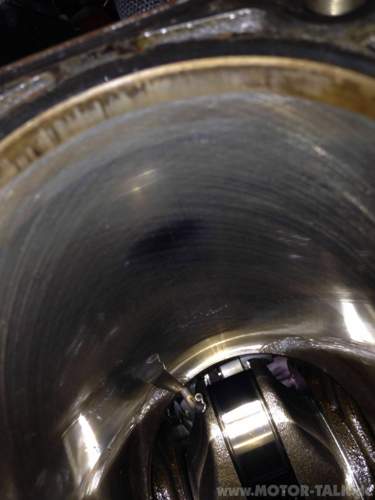

Mittlerweile ist der Motor zerlegt und es sind starke Auswaschungen und Schleifspuren an der Zylinderwand zu sehen. Desweiteren sieht man eindeutig die Schleifspuren auch am Kolbenhemd welches am Zylinder geschliffen hat. Die Nockenwelle hat auch Riefen und leichte Einlaufspuren.
Trotz alledem will Audi keinen Tauschmotor bezahlen und es sollen lediglich Kolben und Pleuelstangen getauscht werden.
Für mich absolut unbegreiflich, habe schon überlegt einen Sachverständigen zu beauftragen und zum Anwalt zu gehen.
Was meint Ihr dazu?

Also ich würde zum Anwalt gehen. Natürlich kann es sein, das die Probleme und Geräusche mit einem neuen Pleuel und einem neuen Kolben weg sind... Aber die Riefen im Zylinder sind dadurch nicht weg. Der Kreuzschliff vom Honen ist völlig im Eimer.
Es sieht einfach so aus, als wöllte sich Audi mit so einer Notreparatur nur über die Garantiezeit retten.

Es hat doch nur einen Kolben erwischt und nur ein Zylinder sieht so aus, wie er aussieht. Wenn drei Zylinder bei gleicher Laufleistung anders, also ohne Kratzer, aussehen, dann sollen dir die zwei Typen mal erklären, warum ein Zylinder dann mehr verschlissen ist, als die anderen Drei.

die Auswaschungen und Schleifspuren sind in jedem der 5 Zylinder, allerdings nicht im gleichen Ausmaß.

Naja es fängt ja schon bei der bedarfsgerechten Ölpumpe an, die mit Sicherheit einen großen Teil dazu beigetragen hat. Nicht umsonst gab es später ein Update wo die Pumpe dauerhaft auf volle Leistung gestellt wurde. Dei Nockenwelle ist auch ganz klar ein Opfer der Ölpumpe.
Vermessen wurden die Zylinder nach mehrfacher Anfrage meinerseits auch noch nicht!
