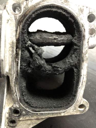

Das ruckeln wird höchstwahrscheinlich von einer verkokten Drallklappe kommen. Sieht so aus:
Ff4baca4-eea9-4fbb-9bfa-b4689b7cdd66
Ich habe das im anderen Forum auch gelesen wobei bei denen es so ist, dass das ruckeln immer auftritt.
Bei mir ist es nur bei kälteren Temperaturen sporadisch. Aber ein Reinigen kann ja nicht schaden trotzdem, eine freie Werkstatt will 600€ dafür!?
Ich bin handwerklich schon begabt aber an Autos hab ich noch nie geschraubt, gibt es eine Anleitung um es selbst zu machen?
Hier findest auch die Anleitung.
Danke für deine Hilfe aber ich werde von dem Ablauf nicht schlau, da die Nummern mit der Beschreibung nicht übereinstimmen..
Wenn du die Suchfunktion verwendest findest du sicher auch noch andere Anleitungen.
https://www.motor-talk.de/suche.html?arb=false&search=true&se=Drallklappe+reinigen&sfb0=805&arf=true&sfc0=true&arn=false&arm=false
Kannst auch mal bei Youtube suchen, ich glaube dort gibt es auch Anleitungen dafür.
Wenn dir dass alles nicht weiter hilft gehst am besten in eine Werkstatt bevor du den Schaden noch größer machst.
