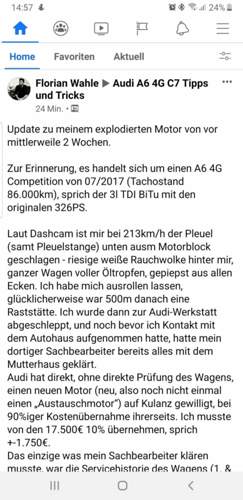

Wenn es interessiert:
Der Bitu (FL) scheint von der Pleuelstangen- Problematik nicht verschont zu bleiben...

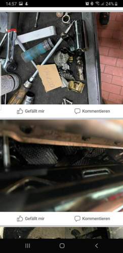

Das Foto des Kolbenbolzens ist vielsagend.
Ganz ehrlich so schlimm sehen die Pleuel (ja, klar sie sind Schrott), gar nicht aus. Daß was noch da ist, zeigt (zumindest was man auf den Bildern erkennen kann) kein Bearing spin, keine Hitzeentwicklung, nix veräterisches. Die Kaltverformung kommt durch den Auswurf.

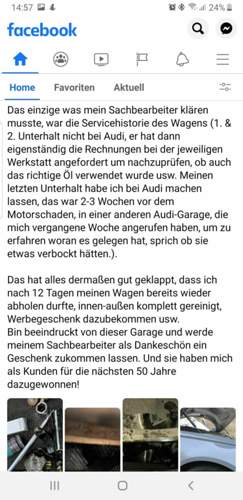

Was mal wieder auffällt ist, das kurz vorher (2-3 Wochen) ein Oelwechsel in der Audi Werkstatt gemacht wurde. Da stellt sich die Frage warum das oft nach dem Oelwechsel passiert. Evtl. wegen umoelen, dadurch lösen von Ablagerungen und somit Zusetzen der Kurbelwellenoelkanalbohrung und somit keine Schmierung der Lagerschalen/Lagersitz? Ist nur so eine These.

Oha... meiner läuft stramm auf die 165tkm zu, da wäre wohl nix mehr mit Kulanz. Scheint beim BiTu aber schon nicht am laufenden Band zu passieren, sonst wäre das Forum ja voll von „Betroffenen“?!
Ich könnt mir vorstellen, dass die „ausversehen“ auf das 0w20 umölen, was ja für den Bitu nicht freigegeben ist.
Dann müßte man aber Hitzstellen am Pleuel (Lagerschale bzw. Pleuel) sehen. Die Bilder sind jetzt keine wirklich guten, aber selbst mit Vergrößerung sehe ich keine Anzeichen für Hitze. Evtl ist dort noch nicht einmal das Pleuel der Übertäter, sondern vielleicht hat der Kolben blockiert?
@Lightningman schrieb am 20. November 2020 um 15:08:23 Uhr:
Diese Frage hatte sich mir auch aufgedrängt. Das würde das Abrissbild des Kolbenbolzens erklären können. Zum Beispiel: Pleuelstange zieht den Kolben nach unten (z.B. im Ansaugtakt), der Kolben folgt jedoch nicht...
Edit: Text nachträglich leicht verändert...
Richtig, so auch meine Vermutung. Die Pleuelstange sieht außerdem verdreht aus. Das kann allerdings auch an der Aufnahmeperspektive liegen.
Meine These habe ich mit dem Hintergrund des kurz vorher gemachten Oelwechsel aufgestellt. Wenn man die ganzen Beiträge hier liest fällt mir halt auf, das viele Motorschäden kurz nach dem Oelwechsel passieren. Das ist doch schon auffällig. Wie ist den Eure These dazu? Was kann beim Oelwechsel passieren das die Motoren kurz danach hochgehen.
Ich halte es nach wie vor für einen Konstruktionsfehler.
