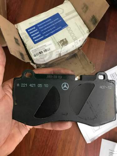

Hallo, ich brauche wieder Hilfe.
Bremsbeläge A 0044208020 passen für W221 Bj:2006 ?
WDD2211221A107082
0999 APT
Danke !
Laut Wis passen die
0044206220 0044208020 0054207820
Danke !!!
Aber ich verstehe nicht warum auf Verpackung steht A0044208020 und auf Klötzen A2214210510.
Das ist normal ?
Fotos.
Weil die Klötze auf mehrere Modelle passen. Die 0044... ist die neutrale Nummer und die 221... Nummer ist von der S-Klasse.
