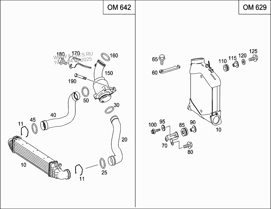

bei meinem W211 E320CDI aus 11/2006 mit dem OM642 ist nun leider der linke Ladeluftschlauch (beifahrerseite) undicht. (hat ja nun auch 380tkm oben).
Deshalb bräuchte ich für dieses Teil die Teilenummer und wenn möglich auch eine Anleitung zum Tauschen des Schlauches.
Ich habe euch den Schlauch auch noch auf dem angehängten Bild markiert. Ich hoffe ihr könnt mir helfen.

Teilenummer ist die A 211 528 26 82 Schlauch rechts
liegt als Neuteil bei ca. 65,- inkl. Steuer
würde dann auch noch die Dichtringe erneuern:
A 028 997 45 48 DICHTRING AN LADELUFTKUEHLSCHLAUCH RECHTS HINTEN
und
A 028 997 47 48 DICHTRING AN LADELUFTKUEHLSCHLAUCH RECHTS VORN 68.1 X 2.4
kosten nur ein paar Euros

@Baotianracing schrieb am 20. Juli 2016 um 12:37:59 Uhr:
und
Es ist unnötig diese Dichtungen mitzubestellen, der neue Ladeluftschlauch kommt natürlich mit neuen Dichtungen.
Somit muss nur die A 211 528 26 82 (Schlauch) bestellt werden.

Hallo 0ms0,
du hättest da ja bei Abholung der Teile das prüfen können, und die "doppelten" Dichtungen dann einfach nicht genommen.
Ich habe die Dichtungen nur mit angegeben da sie in der Zeichnung extra aufgeführt sind, daher mein "Fehler" lieber aber so einen Fehler als wenn man am schrauben ist und dann womöglich genau die eine oder andere Dichtung oder Kleinteil fehlt und man nicht fertig wird und meist passiert das Samstag um 12:59 ;-)
Danke aber trotzdem für den Hinweis.
Hier das Bild der Teile: https://images.ilcats.ru/getImage.php?...
auch geht aus der Beschreibung des Schlauches nicht hervor das die Dichtung mit dabei ist.
Gruß Baotian
P.S.: hoffe die 6,- kannst du und dein Ersatzteilregal verkraften ;-)
Hallo Baotian,
war gar nicht böse gemeint.
Ich lese die Grafik wie du - hatte mich nur gewundert, weil bei vorherigen (nicht-MB) Fahrzeugen die Dichtungen auch immer dabei waren.
Spannend ist, dass die Dichtungen als Ersatzteil die typisch ölfest grüne Färbung haben, die am Ladeluftschlauch verbauten aber schwarz sind.
Lieber Teile zu viel als zu wenig ist grundsätzlich richtig und die 6€ sind nicht der Weltuntergang.
//EDIT
Viel spannender (iSv verwirrender) ist, dass nur die Klammer LLK-seitig aufgeführt ist, sich die Klammern (und der Durchmesser des Ladeluftschlauches und somit auch die 2 Dichtungen) unterscheiden.
