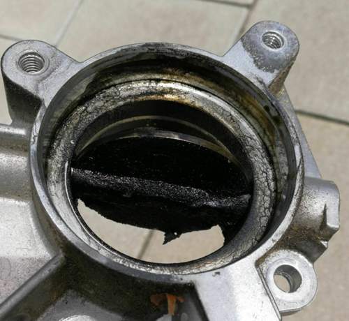

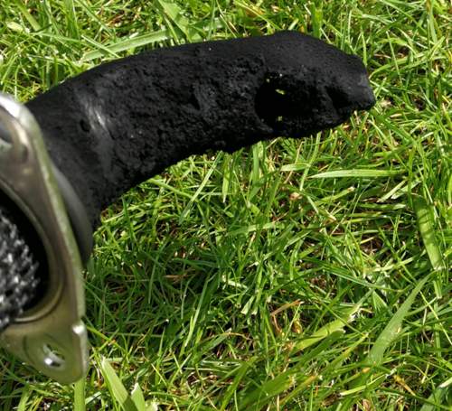

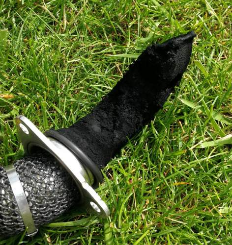

Nachdem AGR Ventil nichts gebracht hat habe ich das AGR Rohr mal ausgebaut. Hat ausgesehen wie Sau aber die Reinigung hat nichts gebracht... Siehe Fotos.

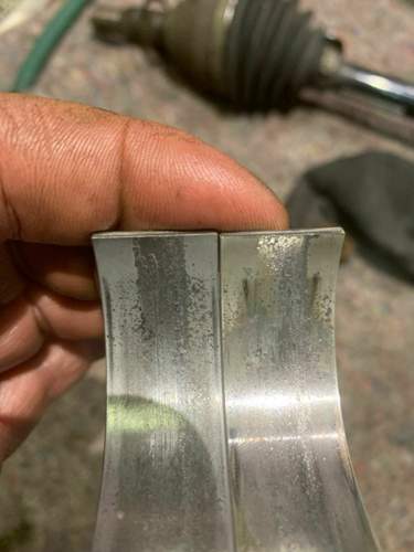

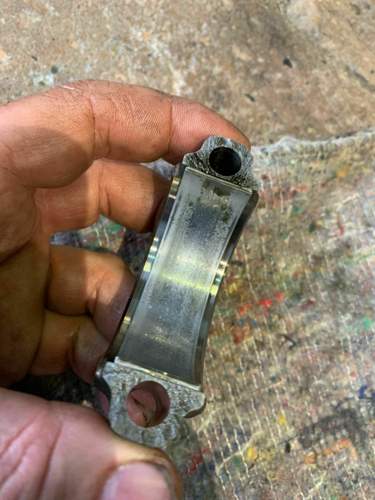

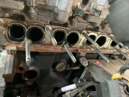

@Persi: Bei mir ist das genauso. Der Motor läuft erst ganz normal als ob alles in Ordnung wäre und dann fängt es mit einem Schnarren an und dann geht’s los. Die Zumesseinheit hab ich übrigens ganz zu Anfang auch schon getauscht. Eine andere Vermutung war dass die Dichtung am Saugrohr undicht ist und hier Kühlwasser angesaugt wird. Rund um das Saugrohr waren Spuren von Kühlwasser zu sehen. Daher meine Vermutung. Es ist eine echt undankbare Aufgabe das auszubauen. Man kann nicht glauben was man dafür alles ausbauen muss. Aber was soll ich sagen. Das war’s natürlich auch wieder nicht. Nächste Vermutung war die Dichtung vom Saugrohr der Ölpumpe. Die wird bei manchen Insignias undicht, so das eine Mangelschmierung Auftritt. Ich hab vermutet, dass nicht genug Öl gefördert wird und die Hydrostößel leer laufen. Da dran zu kommen ist übrigens auch ne nette Arbeit wenn man den 4x4 hat. Das war’s natürlich auch nicht.
Aber bei der Gelegenheit hab ich gleich die Pleullager nachgesehen und festgestellt, dass eins gefressenen hat. Zum Glück war die Kurbelwelle unbeschädigt
