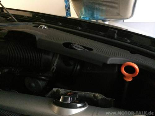

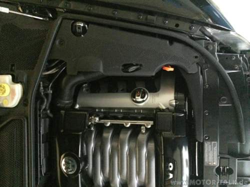

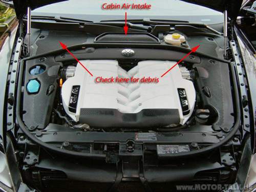

weiss jemand /hat eine möglichkeit auszuprobieren ob die drei untengezeigten zusätzlichen motorraumabdeckungen auch bei anderen motorisierungen passen?
zb. V6 TDI? (weil die entsprechenden halternasen sind im TDI verbaut... 😉 )
zumindest die hintere sieht brauchbar aus und die anderen hätten zwar unbenutzte löcher aber trotzdem...
(ausser der waschflüssigkeit - die vermute ich 1:1 am selbem platz )
wer hat ahnung?
danke!

Nein, passen die nciht.
Der V10 und der W12 haben noch eine zusätzliche Abdeckung oberhalt welche der 3,2 Benziner zum Beispiel nicht hat.

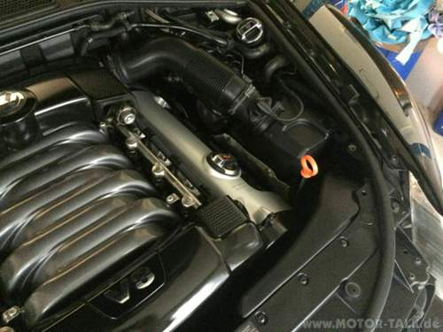

Anbei mal Bilder der angepassten ersten Seite !!
Fehlt nur noch der Lack
Klappt nicht ganz mit dem Bilder laden
Noch eins
es wird nicht klappen. habe mir die position der verbauten teile näher angesehen und vermessen, der luftfilter, sein rohr, auch die behälter von servo und kühlflüssigkeit stehen zu weit oben...
