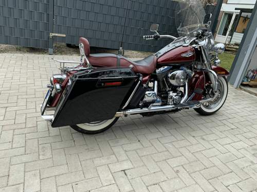

Ich möchte mit meinem Motorrad 10 Tage am Meer fahren.
Schadet die salzhaltige Luft ( in Bezug auf Korrosion ) dem Motorrad ?
Wer hat hier Erfahrung ?
Herzlichen Dank und viele Grüße. HDMaxi

Ich glaube, das mit der Korrosion hängt auch sehr davon wo und sogar wann am Tage man fährt.
Nicht jedes Meer hat den gleichen Salzgehalt. Der Pazifik und Atlantik sind deutlich salziger als z.B. die Ostsee und der Wind spielt auch eine Rolle.
Ich bin mal ne Tour die gesamte Westküste der USA von Vancouver bis San Diego runtergefahren. Tagsüber war die Luft immer klar und man sah auch nix am Moped. Gegen späten Nachmittag kam dann immer das, was wir scherzhaft immer den "Snief des Grauens" genannt haben, ein Dunst der sich vom Meer hochschob und sich auf Sonnenbrillen und Moped als dünner, leicht milchiger Film abgelegt hat. Lackierten Teilen schien das nichts anzuhaben, aber ungeschützte und nicht hochwertige Metallteile (an einer Serienharley enttäuschend viele), z.B. Schrauben und weniger sichtbare Anbauteile, setzten dann schon nach ein paar Tagen Flugrost an...
Der Film lässt sich von lackierten Teilen problemlos abwaschen und die anderen Teile konnten durch Politur und Fleiss wieder blankpoliert werden. Insofern würde ich jetzt nicht darauf verzichten eine Traumreise auf der eigenen Maschine zu machen!
So siehts aus Kwik. Ich wohn auch am Meer. Korrosion am Bike ist eigentlich kein Problem, wenn einen nicht gerade die Gischt erwischt. Wenn schon die Salzkruste sichtbar ist, dann sollte man das möglichst bald weg waschen.
Gibt ja fast überall Waschboxen. Die 5 Minuten kann man schon mal investieren.
