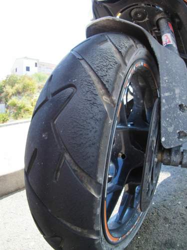

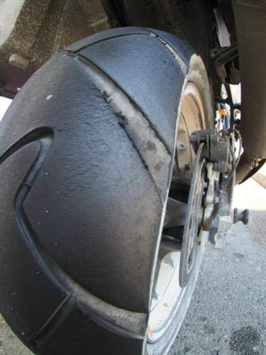

So sahen Conti Trail Attack 2 (den Reifen gibt's seit 2013!), also "Reiseenduroreifen" nach 65km kroatischer Küstenstraße bei über 35°C im Schatten aus. Nur gab's da quasi keinen Schatten.
Gerutscht ist da gar nix.

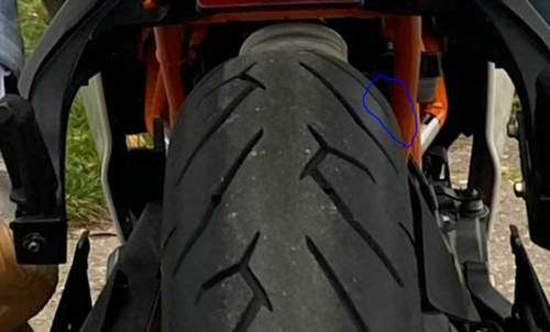

Unten hab ich ein Foto von meinem fast neuen Rosso 2 mit dem ich sehr unzufrieden bin.
Der ist mir definitiv zu steil und im blau markierten Bereich ist der vieeel zu steil, und der ist ja kein Hypersport Reifen.
Ich glaube immernoch das die Felge zu schmal ist für einen 150er und der deshalb so verdammt steil wird.
