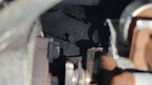

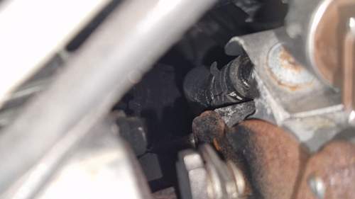

Ihr hattet wohl den richtigen Riecher. Ich war eben noch einmal beim Auto und habe auf der Rückseite vom Motor Ruß gefunden. Ich konnte aber nicht genau sagen woher das kommt, da es zu tief liegt. Ich habe den Motor mal angelassen und konnte schon riechen das da etwas undicht ist.
Das muss er aber schon länger haben, da ich das auch schon ab und zu im Innenraum gerochen habe aber ich dachte das kommt aus der Klimaanlage.

Du hast Bilder vom Turbolader gemacht oder? Wäre schade wenn der Turbo undicht wäre. Schlauch wäre gut.
Ich hab Bilder von dort gemacht wo ich Ruß gesehen habe ^^ Aber ja, ein Stück weiter rechts unten ist der Turbolader. Was das orange/verrostete Dings mit dem Stellhebel ist weiß ich leider nicht.
Wo das Leck genau ist muss ich noch ergründen. Ich hoffe auch dass es nicht der Turbo ist. Das wäre bestimmt sehr teuer.

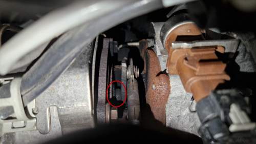

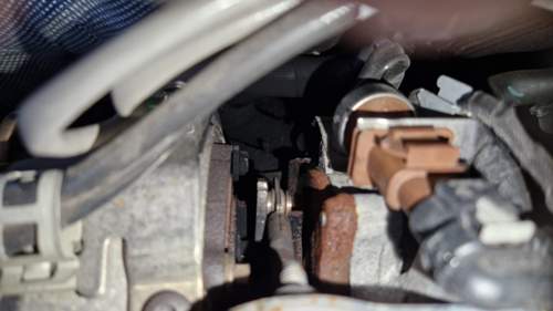

Sooo... Ich hab mir das heute noch einmal in Ruhe angeschaut. So wie es aussieht ist der Turbo undicht.
An der Durchführung für den Hebel der Druckdose scheint das Abgas raus zu kommen bzw. Frischluft rein (Bild mit Markierung).
Da muss ja echt die ganze Ansaugbrücke mit runter, weil das ein Teil ist. Morgen werd ich noch einmal ein wenig drauf schauen, aber da muss ich dann wohl doch warten bis der freundliche Zeit hat.

Zwar Vollkasko aber keine Garantie. Die Versicherung hebe ich mir dann doch lieber für den großen Knall auf. Ja das wird bestimmt teuer, daher bin ich am überlegen da selbst mal dran vorsichtig dran rumzuschrauben. Dann wird es entweder erst so richtig teuer, oder es funktioniert tatsächlich 🙈
Noch einmal eine Frage an die Community:
Ich habe mich eben mal mit der Einstellung der Druckdose befasst. Wenn ich die Vorspannung von der Druckdose ein klein wenig wegnehme, dann gibt es ja auch weniger Ladedruck, weil das Wastegate Ventil früher öffnet, richtig ?
Damit müsste ich dann doch weniger Probleme mit der Undichtigkeit im Turbo haben, weil insgesamt weniger Ladedruck aufgebaut wird, oder ?
