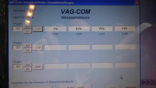

Ließ mal mit VCDS / VAG-Com Messwerkblock 62 (e-Gas) aus.
Dabei sollte der Wert3 immer doppelt so hoch sein, wie Wert4.
Danke für die Antwort.

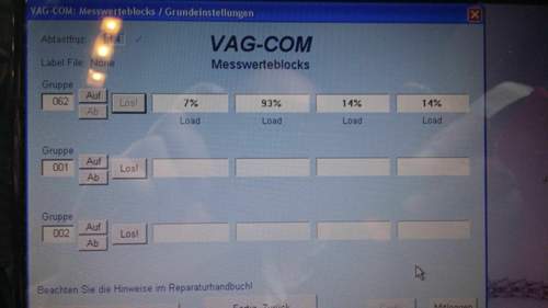

bei der Parameterabfrage lese ich das beide leiterbahnen identisch arbeiten. was ist mit wert 3 doppelt so hoch wie wert 4 gemeint?
im Leerlauf beide 14% Vollgas 75%

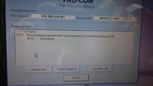

die Fehlerabfrage ergab :
1797 Drosselklappensteuereinheit Unterspannung der Grundeinstellung8J338) 35-10____intermitierend.
kann man das durch Anllernen der Drosselklappe beheben. Welcher Messwertblock wäre das.?

hier der Drollelklappenzustand im Leerlauf.

OK, dann rechnet er die Poti-Werte schon richtig um (VAG-Com).
Aber warum nur 75% bei Volllast? Ich meinte das sollte bis 100% gehen.
