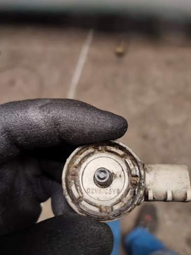

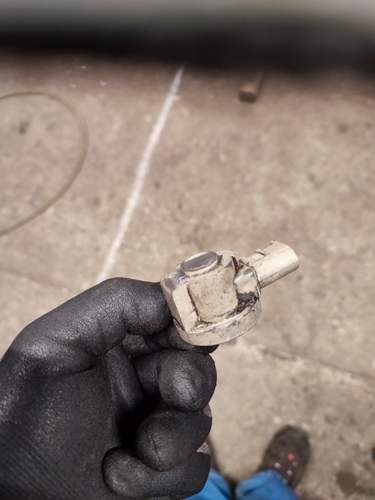

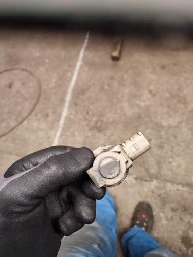

Habe aber ein Teil gefunden. Es ist einKabel mit Stecker dran. Es lag unter der Lichtmachine auf den Ölkühlerleistungen. Ich denke es ist irgend ein Schalter oder Sensor. Es steht C5/V8 darauf und es sieht aus h als wenn es irgendwo aufgesteckt und eingehakt war. Eine Teilenummer ist nicht darauf. Ich stell hier Mal paar Fotos ein. Vielleicht erkennt es jemand. Nicht da da, wo es eigentlich sitzt öl raus kommt.
Kommt das Teil jemand bekannt vor ?
+2
Könnte vom Motorlager sein, hast Du Metall Lager von René Rummler drin oder sowas?
Nee ich habe noch die Originalen drin.
Will vielleicht die Getriebelager von Rummler einbauen, später Mal
Ja es ist vom rechten Motorlager, sind ja Hydrolager. Habe mir eben im Netz ein neues angeschaut. Ist das schlimm wenn das Teil ab ist ?
Sollte er, so meine ich als Fehler hinterlegen
