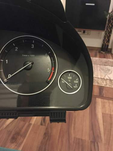

Hallo leute habe ein 6WA Kombi nachgerüstet. Mir ist aufgefallen das die Motoröltemparatur im Kombi nicht die 100 grad marke erreicht aber im Geheimmenü 100grad angezeigt werden.
Woran kann das liegen?

Habt Ihr Euch mal die Anzeige genau angeschaut? Da steht auf der Anzeige nicht nur ein Ölkännchen, da steht auch ein Thermometer für das Wasser. Es handelt sich bei der Temperaturanzeige bei BMW um eine kombinierte Anzeige von Öl- und Wassertemperatur. Von daher stimmt sie natürlich nicht mit der alleinigen Öltemperatur überein. Das Kühlmittel liegt noch bei 96°C und dürfte da gerade erst hingekommen sein. Der Zeiger hängt daher immer etwas nach und richtet sich nach der geringeren Temperatur.

oliver, bist du da sicher?
mein freundlicher hat mir erklärt (und ich meine dies auch gelesen zu haben in der ba), dass es nur die öltemp ist. bei wasser ist auch ein anderes symbol da und nicht die ölkanne!
Ok das wusste ich nicht. Aber egal wieviel grad der zeiger hängt da fest. Mit dem alten kombi habe ich immer die 100 erreicht jetzt irritiert es halt.

Bei meinem F10 (01/2014) stimmt der Zeiger mit den Daten im Geheimmenü sehr gut überein. Aber was mir einfällt: Gab es nicht früher (vor-LCI) eine Skala, wo oben (also bei Vertikalstellung des Zeigers) nicht 100 Grad waren, sondern 130(?) oder so? Dann wären doch 100 Grad genau dort wo der Zeiger auf dem Bild hinzeigt. Vielleicht ist also ein älteres Kombi konfiguriert? Nur so als Idee...

Deine Idee macht absolut Sinn. Bei meinem vor Facefilft sind genau da die 100Grad. Siehe Foto.
Wassertemperaturanzeige kann eigentlich nicht sein, da er ja Ca. 60 Grad anzeigt und digital 96.

Hab eine diesel ja kombi ist nachgerüstet aber anzeige beim alten kombi ist gleich.
Ka was die Außentemperatur rohw bedeutet.
Bin noch keinen F10 Diesel gefahren. Weiß deshalb nicht wie die Kombi dort ausschaut. Kann das Kombi vielleicht statt für Diesel auf Benziner programmiert sein? Die Theorie mit dem Zeiger würde ja passen
Nein das kann nicht sein ist ja ein kombi aus einem diesel anders würde es nicht passen
