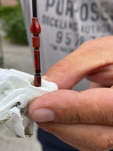

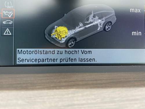

Hallo Kollegen ich habe seit heute ein Problem:zufällig habe in Menü ein Fehler gefunden Motorölstand zu Hoch bitte bei Bmw Partner überprüfen lassen??? ich prüfe immer also je 2 Wochen selbst am Motorstab und ist überhaupt nicht zu Hoch sondern kurz vor Voll.Fehler habe ich nicht gemacht bei messen weil Motor warm ist.Ich bitte euch um Rat was kann das sein ???? ist was defekt??? kann ich weiter so fahren ohne Gedanken,in Moment habe keine Möglichkeit F.s. Auslesen.Bitte um Hilfe in meiner Gelegenheit Es handelt sich um Bmw 5 Gt 530D Bj.2010 mit 167.T.Km.Mit freundlichen Grüßen Miki

Steht das Auto absolut gerade beim Messen über den Peilstab? Wie lange ist der Motor aus, wenn Du den Ölstand misst?
Kann natürlich sein das Sensor hin ist.
Hast
Du die Möglichkeit etwas Öl abzulassen um dann noch mal Elektronisch zu messen?

Hallo ja steht gerade,Motor ist so 5 Minuten aus ,ich habe versucht mit Batterie abklemmen aber das gleiche steht da,Dankeschön .MfG Miki

Hallo Drug leider nicht,ich habe wieder Gemessen nach ca 5 Minuten und Ölstand am Stab zeigt bis zum Strich also nicht zu viel nicht zu weniger,kann ich so weiter Fahren ohne Probleme,wie kann man den elektronischen Sensor prüfen??? wird der beim Fs auslessen gezeigt oder nicht.MfG Miki

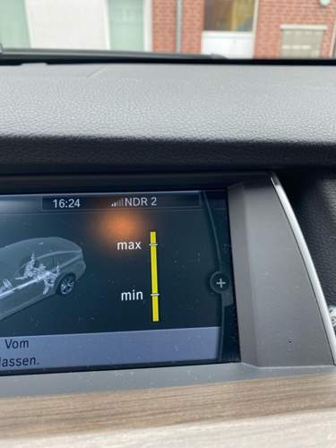

Dankeschön ich versuche Morgen den Fs auslesen,ich habe das schon 5 x geprüft ud ist 100% nicht zu viel ,bei Idrive zeigt der Gelbe Strich bis oben ich habe gerade noch Foto gemacht ,ich denke wenn ist io dann zeigte er Grün den Ölstand oder ??? kann auch Sicherung sein ??? oder Stecker ab,da leuchtet keine Warnug Lampe und keine fehler in Bordcopm. MfG Miki

Wie ich beschrieben habe, Liter Öl absaugen oder ablassen, Lesen was im KI Steht, wenn immer noch so wie jetzt, muss Sensor Getauscht werden. Da zu muss Öl abgelassen werden.

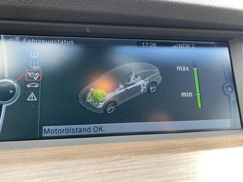

Übrigens steht der Ölstand nach Einfüllen der vorgegebenen Menge beim Ölwechsel am Peilstab genau zwischen den Markierungen, nicht bei max..
Die elektronische Anzeige zeigt dann "voll" an.

Der Ölstand stimmt ja (Peilstab max.).
Vorsicht so einfach ist das nicht. Ich komme zwar aus der Mercedes Ecke aber die Lieferanten sind sicherlich ähnlich. Diese Sensoren gehen hin und wieder über den Jordan und zeigen Nonsens an was natürlich Besorgnis erzeugt. Nachdem ich dieses Verhalten bei meinem Fzg festgestellt und auch gelernt hatte dass es (bei MB , bei MW weiß ich das noch nicht - vielleicht kann jemand kommentieren)ZWEI Warnschwellen gibt war ich relativ entspannt zumal der Wechselaufwand für den Sensor nicht unerheblich gewesen wäre. Solange der Peilstab ok anzeigt wäre ich nicht extrem besorgt. Ich gebe aber zu: es nervt.
