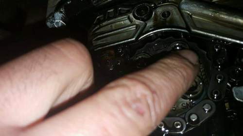

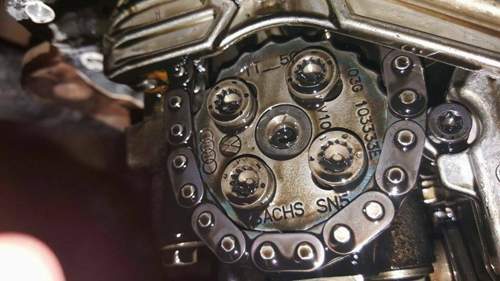

Soo ich habe Neuigkeiten, der Sechskant ist in Ordnung, jedoch sind die Zahnräder von der Ölpumpe pfutsch.. Anbei sind ein paar Bilder dabei..
Sind 2000 Euro zu viel für die Reparatur?
