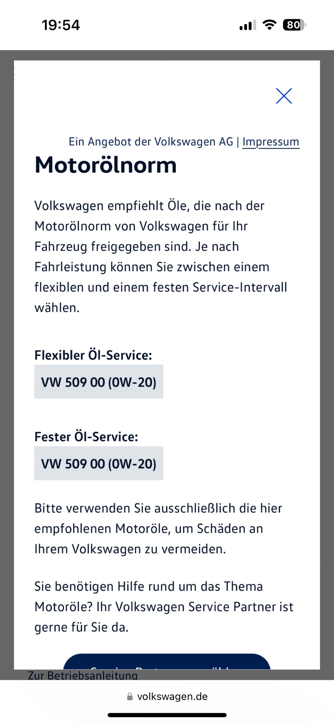

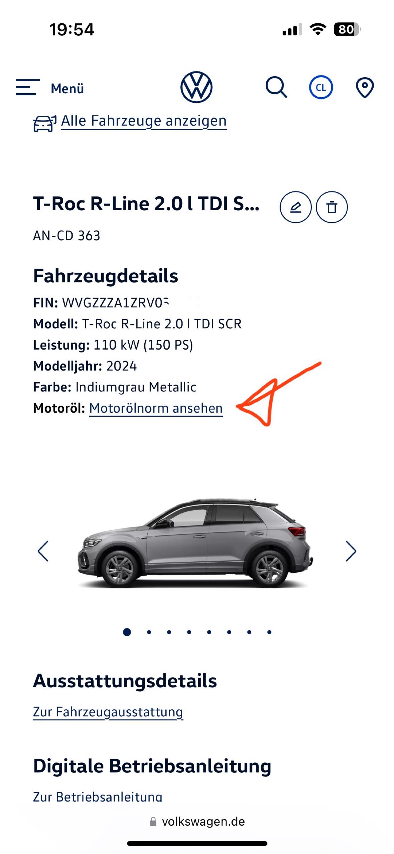

Ist bei mir zwar ein Diesel. Aber auf der myVolkswagen Website finde ich das aktuell freigegebene Öl.
Bei meinem T-Roc Cabriolet R-Line 1.5 l TSI OPF
wird das
VW 508 00 (0W-20)
bei myVolkswagen angegeben

Schau nochmal genau ins Handbuch. In dem digitalen steht drin: Es gibt im Motorraum einen Aufkleber, auf dem die Norm vermerkt ist. IM NOTFALL darf man beim Benziner maximal 0,5L 50400 nachfüllen falls man die vorgesehene Ölnorn nicht erhält.
Wenn man sich bei VW einloggt und sein Fahrzeug aufruft kann man sich mittlerweile bei den Fahrzeugsdetails auch die Ölnorm direkt anzeigen lassen. Damit sollten dann alle Fragen geklärt sein.
