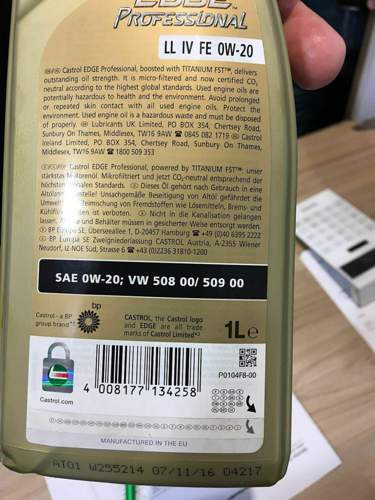

kann mir jemand sagen was für ein Motoröl (Spezifikation) vom Werk bei der Auslieferung aufgefüllt wurde. Möchte nicht schon wieder beim unfreundlichen Anrufen. Im Motorraum befindet sich auch kein Ölanhänger und in der Bedienungsanleitung steht auch nichts. Im Infodisplay wird bei Service nur die Tage bzw. Km bis zum nächsten Service angezeigt und beim Ölwechsel zeigt er mir nur Striche an.
Der 1.5 TSI ACT Motor 110 kW gehört zur VW Baureihe EA 211 evo und wird ab Werk mit Öl zur erforderlichen VW-Norm 508.000 befüllt, nämlich Castrol Edge Professional LL IV FE 0W-20.
Link hierzu: https://www.auto-motor-oel.de/.../
In der Liste der Öl-Hersteller fehlt noch Liqui Moly TopTec 6200 Longlife IV 0W-20

Dann buche dir eine Stunde Zugang auf erWin und schau nach.
Ich habe vor ein paar Tagen in einer Skoda-Vertragswerkstatt einen Termin für den ersten Ölwechsel vereinbart. Da ich das Öl selbst mitbringen will, fragte ich nach, ob es 0W-20 oder 5W-30 sein soll.
Nach Angabe der Fahrgestellnummer bekam ich zur Antwort, dass mein Karoq 1,5 TSI werkseitig mit 5W-30er Öl ausgeliefert wurde und sie deshalb auch 5W-30er Öl ( VW-Norm 50400 ) beim Ölwechsel einfüllen würden. Das 0W-20 stehe im System für mein Auto an 2. Stelle und wäre deshalb auch erst 2. Wahl.
Auf meinen Hinweis, dass doch angeblich 0W-20er für diesen Motor vorgesehen wäre, entgegnete der Mitarbeiter, dass sie erst relativ wenige 1,5 TSI erhalten haben, bei denen dieses Öl werkseitig drin war und dann im System an 1. Stelle stehe.
Fazit: Ich werde das Castrol 5W-30er -50400- preisgünstig kaufen, mitbringen und einfüllen lassen.

Ja, ist von Auto zu Auto verschieden.
Die 1,5er TSI werden oder wurden werksseitig unterschiedlich befüllt.
Welche Sorte dies ist, kann der Fachbetrieb anhand der FIN auslesen.
@coupeopa: Stimmt. Das hatte ich auch gelesen. Doch war/ist es mir wichtig, solche Aussagen schriftlich und belastbar zu bekommen, damit es im Fall des Falles keine Überraschung gibt. Wenn man nur ausnahmsweise 0.5 l von VW 504 00, VW 502 00, VW 508 00, ACEA A3/ACEA B4 oder API SN, (API SM) nachfüllen darf, dann kommt es sehr darauf an, das Richtige zu kaufen. Die verbale Aussage "im Vorbeigehen" wäre mir nicht verlässlich genug.
Aber folgst dem Thread ja schon länger und hast den Beitrag von @Schwarte50 weiter oben auch schon gelesen. Natürlich bleibt es Dir überlassen, wie Du vorgehst. Good Luck !
ErWin Online Zugang für eine Stunde für 8€ kaufen, VIN/FIN eingeben und dann weiss man es mit SICHERHEIT 😉
