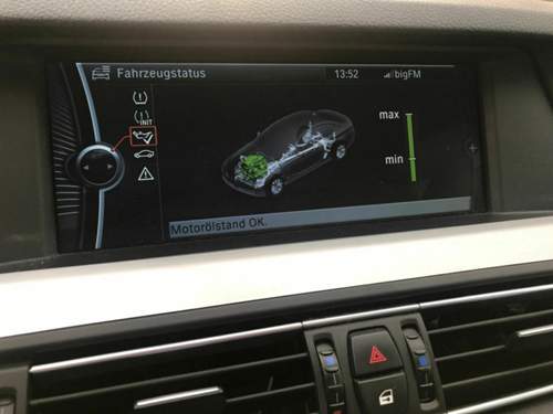

Mein 530d LCI (August 2015) hat exakt 7L Wechselvolumen.
Bei letzte Wechsel folgendermaßen gelaufen:
Ich starte mit 6 Liter und fülle so lange auf, bis Computer (warm) und Stab (kalt) genau "Voll" anzeigen.
Und stelle dann fest, dass es genau wie angegeben 7L sind.
Passt präzise.

Meine auch 7L beim N57S zu brauchen, auch wenn viele Systeme 7,2 sagen
Welche Systeme?
BMW sagt Ölwechselmenge (nicht Füllmenge!) 6,5l.
https://www.newtis.info/.../FWMmVTHy

Lustig auf mehreren KVA, sowohl NL als auch freie Stand 7,2L. Hab immer 8 zum Service dabei gehabt bis ich bemerkt hatte, dass die 8. Flasche nie geöffnet wurde

Habe Rheingold nicht ganz glauben wollen, da steht für meinen Wagen 7L Wechselmenge.
Ganz einfach, weil andere Quellen schon mal etwas anderes sagen.
7L hat sich dann aber als exakt richtig erwiesen. Nun glaube ich Rheingold wieder, hihi 😁

Hi zusammen,
War eben bei MacOil in Mannheim mit meinem Aral 0W40. Kostet jetzt wohl 34,90... hatte 7 Liter mit, nach 6,5 wurde gemessen und laut Maßstab war es noch unterhalb der Minimum-Markierung, mit 7 Liter etwa mittig. Der Servicemitarbeiter meinte es sollte auf Max stehen. Laut iDrive ist alles im grünen Bereich. Habe mehrmals digital messen lassen. Was sagt ihr dazu?
