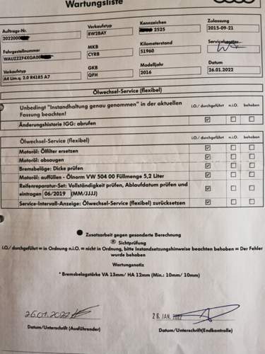

Bei meinem wird anscheinend auch nur abgesaugt.
Wartung
Genau den Ausdruck meinte ich ^^
