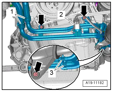

Ich besitze seit ca. 2 Wochen einen Seat IBIZA 1.6 TDI, KM 120'000 BJ 2010. Nun zu meinem Problem. ich habe diese Problem seit einer Woche:
Starte das Auto ganz normal - springt sofort an!! Vorglühlampe leuchtet auf und schaltet noch vor dem Starten auch, was ja ganz normal ist.
Während der Fahrt leuchtet das Zeichen wieder auf und sobald ich im Tempomat fahre oder eine konstante Geschwindigkeit fahre. Sobald ich den Fuss vom Gas nehme, erlischt das Zeichen sofort. So läuft das immer. Seit vorgestern leuchtet auch das Motorlämpchen auf, was nach ein paar Stunden wieder verschwindet. Ich kann es also provozieren, dass es aufleuchtet.
Habe gestern FS ausgelesen und es wurde ein Fehler hinterlegt P218400
Was mir noch aufgefallen ist: Im Stand wen er normal läuft ist der Verbrauch 0.3L/1H und wen etwas nicht stimmt oder das Motorlämpchen aufleuchtet sind es 0.8L/1H. Der Durchschnittsverbrauch hat sich auf um ca. 0.50 - 1.00L geändert.
Der Mechaniker hat Kühlmittelsensor gewechselt, aber er ist sich nicht sicher ob es der richtige ist (habe ein Bild von dem im Anhang hinterlegt). Er ist der Meinung das es noch andere Kühlmittelsensoren hat. Trotz tauch ist der Zustand immer noch gleich. Kann mir jemand sagen ob es wirklich so ist? irgend eine Teile Nummer oder wo sich diese andere Sensoren befinden. Habe auch wirklich gesucht im Netz aber es steht überall Bremslichterschalter, aber die Bremsleuchten funktionieren und leuchtet korrekt auf.

P218400 oder auch P2184 würde für "Geber für Kühlmitteltemperatur-Kühlerausgang (G83) Signal zu klein" stehen. Würde zu der Aussage des gewechselten Kühlmitteltemperatursensor passen.
Und ja es sind mehre von den Kühlmittelsensoren verbaut.
Ohne jetz genau zu wissen welcher Motor verbaut ist. Kann man nur ne grobe richtung sagen, wo diese sitzen. Der erste sollte sich direkt am Zylinderkopf befinden, wenn man da vor steht rechts. Der zweite sollte sich in einer Kühlmittelrohr, links unten am Motor nähe Riementrieb befinden.
Falls der richtige Sensor getauscht worden ist, muss auf jeden Fall die Verkabelung zwischen Sensor u. Mstg. geprüft werden.

Geber 2 für Kühlmitteltemperatur oder auch G83 befindet sich in der nähe vom Riementrieb(unterhalb) in einer Metall Leitung, bei dem CAYB Motoren.
Bei dem CAYB sind nur 2 Kühlmittelsensoren verbaut. (Der andere befindet sich am Zylinderkopf in einem Kühlmittelflansch, schimpft sich G62)
Wie auch schon gesagt, die Verkabelung sollte nicht außer acht gelassen werden, da hatte solch mancher 1.6TDI schon sein leiden mit...
