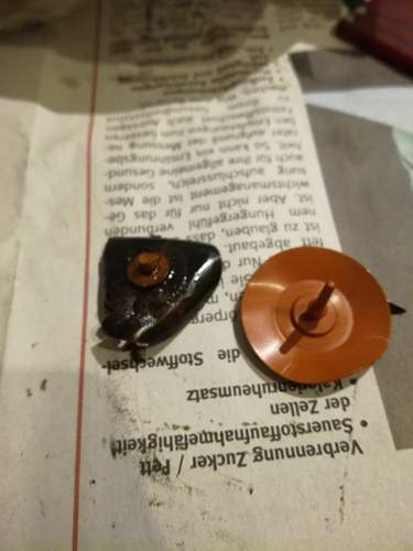

Hallo, ich fahre den AQY schon seit 9 Jahren und ausser anderen typischen Macken, hatte ich seit Jahren immer wieder das gleiche Problem - "Gemisch zu Fett". Dauerhaft habe ich keine Lösung gefunden, obwohl sämtliche Teile gewechselt habe und verschieden Tipps ausprobiert hatte. Bis ich einmal bei googeln das hier gefunden hatte..
https://www.drive2.ru/l/5219448/
Das Verbindungsrohr zwischen dem Luftfiltterkasten und der Drosselklappe besitzt einen Ventil für die Kurbelgehäuseentlüftung. Es ist mechanisch, auch "Ventilpilz" genannt. Dieser altert und dreht sich zusammen, so das der immer offen bleibt - Gemischaufbereitung zu fett.
1. Man kann dieses Rohr ersetzen - ca 106eur
2. Wie in dem Link, besorgt man sich diesen "Ventilpilz" und fummelt es darein
In meinem Fall(Aufbau weicht von dem aus dem Link ab) musste ich leider das Gehäuse von dem Ventil von aussen aufschneiden und später wieder verschweißen.
Falls jemand die billige/schwierigere Lösung ausprobieren möchte - Ventilpilz Teilenr.: 026 129 820, beim :-) oder direkt über VW Classic Parts erhältlich, Kostenpunkt ca 16eur mit Versand.

Hallo rsi2000. Wie hast geklebt/verschweißt?? Lötpistole oder welchen Kleber hast du verwendet?? Ich mußte den Schlauch auch aufschneiden und siehe da, der Pilz konnte aufgrund von Deformation nicht mehr abdichten. Gruß Thomas
Hi, ich habe die Schnittstelle mit dem Kunststoff verklebt - Kunststoffreste(Kfz) in kleine Stücke geschnitten, auf die Stelle gelegt und mit einem Lötkolben zum schmelzen gebracht. Anschliessend, vorsichtshalber eine dünne Schicht Sikaflex drüber.
Ich denke man könnte aber auch mit einem 2-Komponenten Kleber ausprobieren.
Hallo alle zusammen. Habe den Pilz jetzt erneuert. War auch schon verformt, aber nicht ganz so doll wie bei den anderen hier. Leider ist mein Freund die Motorlampe weiter sehr anhänglich und hat mich mit seinem Leuchten wieder sehr erfreut.

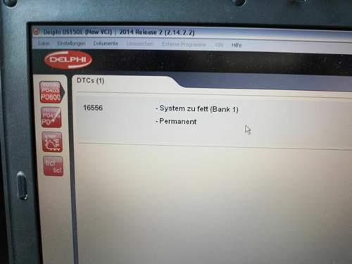

Hast zufälligerweise diesen Fehler?
16556 Kraftstoffbemessungssystem (Bank 1)
P0172 - 35 - 10 System zu fett
Gruss RSI
Hallo RSI. Ja genau diesen Fehler alle 1-200 Kilometer nach dem Fehler löschen.

Hallo RSI das ist der immer wiederkehrende Fehler.
