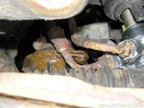

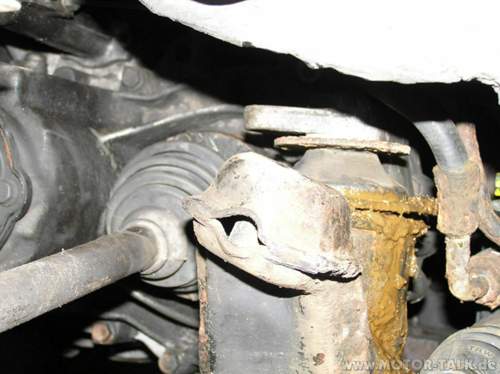

In Anlehnung an Jürgens Video ein paar Tipps zur Alternative der Reparatur.
Video dr944s2
Hierbei wird nach Lösen von 6 Schrauben der gesamte Motorträger nach unten abgesenkt um von unten hinten und durch das linke Radhaus an die Schrauben des Lagers zu kommen.
Fazit: Wie erhofft klappt das sehr gut. Die Antriebswelle stört nicht und braucht nicht ausgebaut werden, da man auch so an Alles kommt.

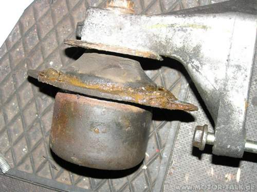

Die Schraube durch das Motorlager habe ich nicht gelöst bekommen, auch konnte ich Jürgens Tüftelwerkzeug nicht realisieren, sodass ich das Lager mit Halter ausgebaut habe und im Schraubstock dann dort die Schraube gelöst habe.
Durch diese Einheit aus Motorlager und Halter gibt es dann Probleme mit der sehr langen unteren-linken Schraube des Lagerhalters, aber weil alles mit Hebelstange weggehebelt werden kann, geht es auch so.
Zeitaufwand ohne Hilfe ca. 4-5 Stunden, 2 Personen ca. 2-3 Stunden.
