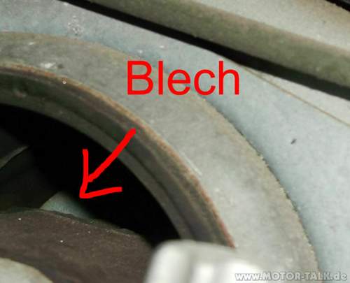

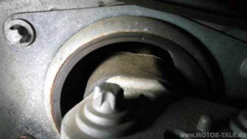

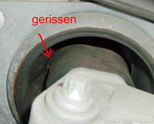

Heute habe ich mal eine Sichtung im Motorraum vorgenommen und da ist mir aufgefallen, das das linke Motorlager irgendwie eingerissen aussieht und man kann im oberen Teil bis aufs Blech schauen (siehe Bilder unten)
Ist das normal oder wird da bald ein neues Lager fällig und wenn ja, welche Hersteller kann man da kaufen ?

Was ich da erkennen kann sieht ok aus . Nach oben hin ist da immer Spiel drin.
Die Risse kommen teilweise daher, das bei der Herstellung das Gummi in dünner Haut auch da hin vulkanisiert wird wo es nicht gebraucht würde aber eben optisch oder der Korrosionsschutz dient.... Diese Dünneren Häute reissen dann bei den ersten Belastungen. Solange der Kern intakt ist, lass die Finger davon :-)
