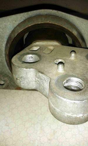

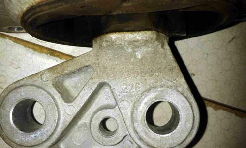

Heute habe ich mal eine Sichtung im Motorraum vorgenommen und da ist mir aufgefallen, das das linke Motorlager irgendwie eingerissen aussieht und man kann im oberen Teil bis aufs Blech schauen (siehe Bilder unten)
Ist das normal oder wird da bald ein neues Lager fällig und wenn ja, welche Hersteller kann man da kaufen ?
Gruß André
Dscf1868
Dscf1870
Dscf1871

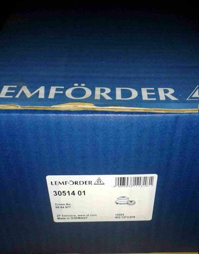

Also war das kein Versehen, sondern wieder mal ein Systemfehler bei Wagner und die wollten nie die Lager für 30,- Euro verkaufen. Schreibe die gleich über Ebay an und verlange das die dir das richtig Teil zusenden. Ich hoffe mal, das die am Montag das richtige versenden und ich werde berichten.
Hi

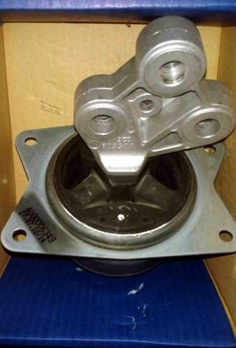

So heute ist nun das richtige Teil gekommen und damit Ende gut alles gut.

20161207-171445
20161207-173425
Noch nichts, ich warte noch auf den Eingang der Ware 😁

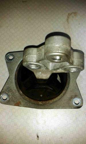

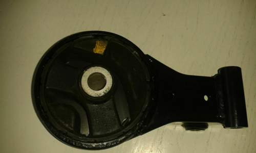

Hi
So heute habe ich es gewechselt und was soll ich sagen, die Vibrationen sind weg, das dröhnen auch, der Motor ist jetzt ruhiger und man merkt auch das einschalten des Klimakompressor fast nicht mehr, da hat er sich immer mächtig geschüttelt und vibriert.
Was mir auch noch aufgefallen ist, das einkuppeln ging immer etwas hart ruckartig von sich und das ist nun nicht mehr so.
Das alte Lager sieht eigentlich noch gut aus, warum das nicht mehr richtig dämpft, konnte ich nicht feststellen und unten mal paar Bilder dazu.
Also es hat sich gelohnt und das für 30,- Euro.
Gruß André
20161209-141029
20161209-141044
20161209-141208
@MrGenovese
Hast du nun das richtige Lager bekommen, oder immer noch nicht ?
Gruß André
Salve,
Doch doch, es ist nun eingetroffen. 🙂

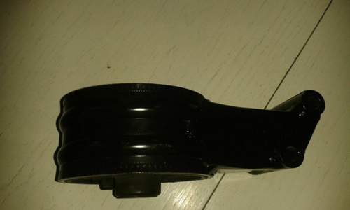

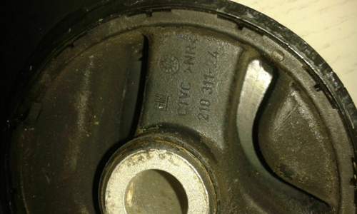

Hallo
Mein Kumpel hat noch ein neues hinteres original Opel Motorlager da und das würde er mir schenken. Das Problem ist nur, das dieses schon 14 Jahre alt ist. Kann man sowas noch einbauen, oder ist das schon zu alt ? Es hat übrigens immer kühl, trocken und dunkel in der Garage gelagert.
Gruß André
Und was sagt ihr, kann man das noch benutzen oder entsorgen?
Benutzen
Klar, einbauen
