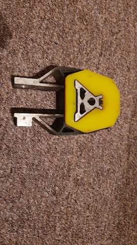

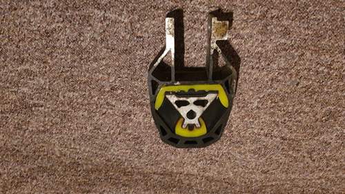

Moin,falls Interesse besteht hab ich noch eine gebrauchte DMS mit nem Nagelneuen Einsatz von Powerflex. Ist noch in tadellosem Zustand und mit der Powerflexbuchse richtig stabil.
MfG
DMS
DMS
Den Müll hab ich auch probiert damals,schnell wieder raus damit.
