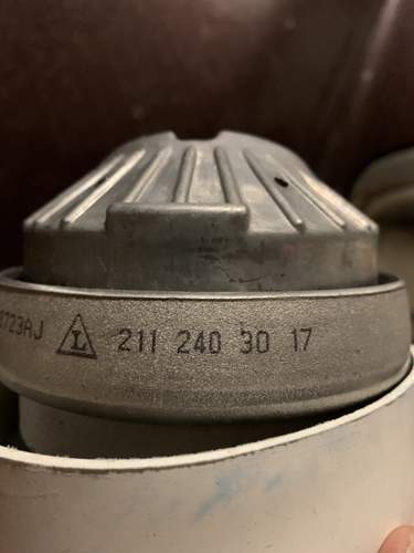

Dieser Post dient eigentlich nur als Info bzw. Meine Erfahrung für diejenigen die auch die Motorlager tauschen möchten.
Spart euch die Kohle für Lemförder Motorlager und kauft die Originalen von Mercedes.
Habe ich Herbst Lemförder eingebaut und wurde mit Vibrationen, vorallem wenn es kalt war, überschüttet.
Jetzt auf original und siehe da, keine Vibrationen.
Preislich haben die Originalen es in sich, Kosten ca 280€
Im Bild oben Lemförder
Unten Original Mercedes (Boge)

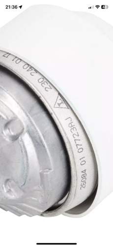

Habe auch gerade Lemförder gekauft. Ist das etwa eine MB Teilenummer die dort zu sehen ist?!
Werde die Lager mit dieser wabbligen Gummiabdeckung montiert oder ist das nur Transportschutz?
Ja diese Weise Gummiabdeckung gehört wohl zum Lieferumfang für die Montage.
Als zusätzlichen Schutz.
Ob jetzt Meile oder Lemförde besser ist wird sich zeigen - ich habe jeweils Meile verbaut an beiden Sternengleitern.
@Meiose schrieb am 26. April 2024 um 07:57:01 Uhr:
Das ist eine MB Teilenummer, die war bei meinen Lemförder Lagern nicht drauf.
Auch dein Logo ist nicht das typische Lemförder Logo. Kannst du ausschließen, dass die aus unzuverlässiger Quelle stammen?
Die Gummikappe kommt als Hitzeschutz auf die entsprechende Fahrzeugseite.
VG
Habe ich bei AUTODOC bestellt. Da habe ich bis jetzt nichts von gefälschten teilen gehört.
Das Logo von Lemförder ist eine Eule und kein billiges „L“ ich gehe bei dem geposteten Foto von einer Fälschung aus
Ich werde mal beim Hersteller nachfragen.
Aber habe jetzt bei einigen Lagern dieses L gesehen. Und ich glaube auch wenn AUTODOC günstig ist werden sie wohl keinen gefälschten teile verkaufen.

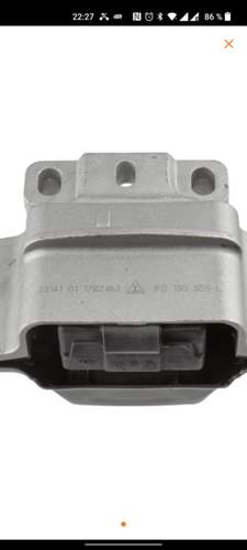

Hej, auch beim Golf V Getriebelager von Lemförder ist das Logo mit dem L und die VW Teilenummer!
Ich vermute mal, dass wenn sie an Mercedes oder VW liefern, das Original Logo nicht drauf sein darf! ?
Bei den Querlenkern von Lemförder ist die Eule und ZF Logo drauf!
