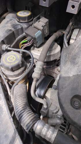

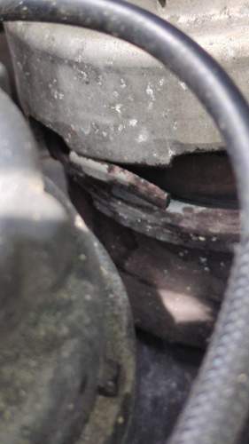

ich hänge mich da mal mit dran, habe eben gerade zufällig gesehen, dass bei meinem Motorlager der komplette obere Deckel lose ist. Der Bund scheint rund herum abgebrochen zu sein. Bemerkt hatte ich bisher nichts auffälliges.
Komme ich so noch mit einem Wohnwagen aus Kroatien nach Hause? Was kann da passieren. Hier in der Nähe gibt es keine Ford Werkstatt.
Viele Grüße Thomas
