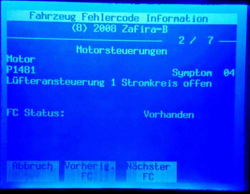

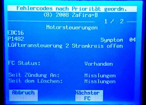

Habe gestern auch die beiden Fehler P1481, P1482 --> Motorkühler Stromkreis offen bei meinem Zafira B ausgelesen. Gleicht Stelgliedtest gemacht und musste feststellen das die ersten beiden Lüfter-Stuffen nicht gehen Relais wird kurz Aktiviert und geht sofort aus, Stromversorgung wird mit 13,9V angezeigt. Nur die Dritte-Stuffe läst sich einschalten.
Erst mal im TIS den Stromlaufplan für die Motorkühlung angeschaut und dann zum Auto gelaufen, sicherung FE6 war durch.
Bei der suche bin ich hier gelandet. Habe mir jetzt 3 Sicherungen in der Bucht besorgt.. dauert aber ein paar tage.. Hebe dann erst mal zum Lötkolben gegriefen und die brücke wiederhergestellt.

Die andere beiden habe ich nicht gefunden, also habe ich eine neue bei FOH geholt. Heute abend mahe ich die neu, was mich aber bisschen beunruhigt das ich nur durch Auslesen mitkriege das die Sicherung durch ist.
Wie man sehen kann ist fehler verhanden und die defeckte sicherung habe ich ja gezogen, also ist da auch keine drin und die kontrolleuchte bleibt trotz dem aus. Ich habe bis jetzt beide male nur durch auslesen rein zufällig mitgekriegt das die Sicherung FE6 (40A) durch ist.
