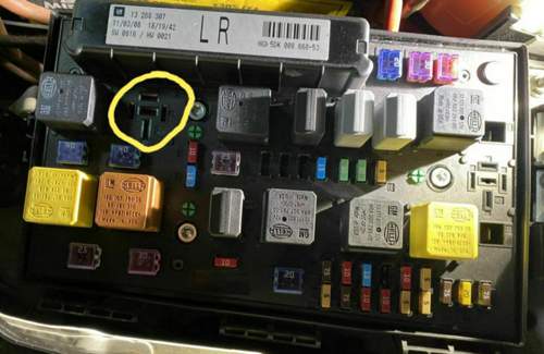

Ja er bringt Fehler p 1481 kühlergebläse Stromkreis offen Stufe 1
Stufe1 funktioniert auch nicht nur 2,3,4 wenn ich es mit dem Laptop ansteuere, wiedersagend defekt oder Relais?
Hast Du schon mit Multimeter an den Lüftern die Spannung gemessen ?
Was hast Du bis jetzt unternommen ?
Dann such mal noch die beiden Zusatz-Relais.
K 30 A und K 30 B.
Da muss noch ein Zusatzrelaiskasten sein an der Spritzwand.
