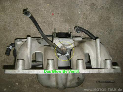

Hast Du den Bereich Kurbelgehäuseentlüftung, Leerlaufregler, Blow By Ventil schon mal gereinigt?

Blow By Ventil , weiß ich nicht was es bedeutet , wo es sein und was ich da machen soll ?

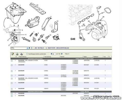

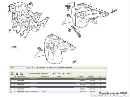

Kurbelgehäuseentlüftung (KGE) geht hinten am Motor hoch zum Ventildeckel  und weiter durch diesen, nach vorne rechts am Motor zu zwei Stutzen. Der eine geht zum Ansaugluftstutzen über der Drosselklappe und der zweite dünnere geht runter zum Blow By Ventil unterhalb der Drosselklappe. Der Weg ist fast immer dicht geschlammt und das Ventil verkokt und pottdicht.
Klick mal bei mir unten im Footer auf " Probleme mit dem Leerlauf"
Das-blow-by-ventil
