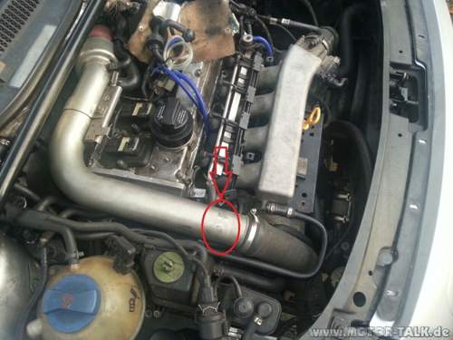

Habe eine frage weil durch vieles stöbern bin ich auf MKB gekommen und für meinen tt gibt es ja zwei deswegen dachte ich schaue mal Was ich für ein habe ob APX oder BAM. Dann kam aber die Enttäuschung habe denn Wagen vor 10 Tagen erst gekauft und der MKB im Kofferraum auf den weißen Zettel steht APX aber jetzt kommt's auf dem Motor steht ADR habe das sofort gegoogelt und da kommt raus das das ein Motor ist der nur 125 PS hat statt 225 PS habe das bei kauf nicht so gemerkt weil ich einen gechippten A4 fahre oder ist der kennbuchstabe richtig und ich habe mich verrückt gelesen.
Was würdet ihr jetzt machen an meiner stelle?

das Foto zeigt den Zylinderkopf und nicht den Motorblock.
Der Kühlmittelausgleichbehälter im Video sieht übrigens lecker aus.
Außerdem wäre es eine gute Idee, das Forge-Ventil wenigstens testweise gegen ein originales zu ersetzen oder wengistens zu prüfen, ob es dicht hält. So ein Kolbenventil kann auch schon mal klemmen.
Auch die Kabelführung mit dem Knick an Stecker zum Ladedruck-Regelventil ? macht keinen guten Eindruck.
Scheuert das auch noch am am Forge-Ventil?
In dem anderen Thread von dir hast du geschrieben, das dein Ladedruck max. 0,4 bar beträgt ( = Notlauf bzw. mechanischer Grundladedruck und keine Regelung durch das Motorsteuergerät).
Es wurde dir empfohlen, den Fehlerspeicher auslesen zu lassen.

Würde mich mal mit dem Vorbesitzer deines TTs in Verbindung setzen. Der ADR ZK ist auch aus einer anderen Legierung als die 1.8T Zylinderköpfe. Wer weiß was da für Ventile noch verbaut sind 🙄 Was mir noch aufgefallen ist das die Schelle vom Druckrohr fehlt.
