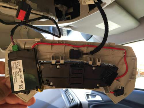

war eben beim FFH um die innenraumsensoren zu bestellen. als ich den preis gehört habe, hab ich erstmal geschluckt.
114€ wollen die haben.
aber ich nehme sie trotzdem, habe mit dem alarm angefangen und da mache es auch komplett fertig.
Richtig.
Aber der Preis ist doch etwas hoch.
Was man nicht alles für sein Auto tut.
gerade vom FFH ein anruf bekommen, das die sensoren schon da sind.
werde mich dann mal an den einbau machen.

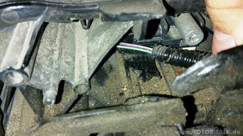

Mach doch bitte dann ein Foto, würd mich Interessieren wie die verkabelt sind, da ja nur ein Stecker und 2 Sensoren.
War bei dir das Kabel für den Motorhauben Kontakt schon verlegt?
Ich habe vor dem Schloss ein 2 Poliges Kabel entdeckt, siehe Bild

@Slavi_w schrieb am 8. Mai 2015 um 16:40:36 Uhr:

Danke für die Bilder, werd wohl den Motorhauben Kontakt nachziehen müssen.
Von dem Kabel würde ich die Finger lassen.
Nähe Motorhaubenkontakt befinden sich noch 2 Sensoren. (Ambient Temp und Up Front Sensor)
Die Motorhaubenkontaktkabel müssen Blau/Orange und Schwarz/Gelb sein.
Alles andere ist falsch.

in dem kabelbaum wird das anschlusskabel mit dem grünen Stecker mit
drin sein.
ich habe keine Multi-Color Ambiente Beleuchtung und habe den besagten Stecker !

@Slavi_w schrieb am 8. Mai 2015 um 18:31:00 Uhr:
dann bist du auch ein Glückspilz wie Bud-Bundy sagen würde😁
