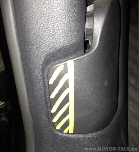

Such mal im folgenden Bereich (siehe Bild) 🙂.
@hohi: ich glaube Du liegst falsch, ich meine mich zu erinnern (ohne es jetzt nochmal geprüft zu haben) der Hebel ist nur bei geöffneter Tür erfolgreich zu betätigen.
war eben am Parkplatz zum Test.....meine Haube geht auf....bei geschlossener oder offener Fahrertür und Motor aus oder bei geschlossener oder offener Fahrertür und Motor an -> dann aber nur mit Handbremse angezogen und Leerlauf ( nur Kupplung treten aber Gang drin -> blockiert der Hebel )
@haubi76....ich bin zwar schon a weng älter aber komme auch bei geschlossener Tür noch gut an den Hebel 😉
gut so kann man sich täuschen

Beim recht ähnlichen A5 FL kann man bei geschlossener Tür nicht am Hebel ziehen, da die Tür den Hebel blockiert. Ich halte das für relativ intelligent und es ist mir auch sofort aufgefallen, da ich bei meinem vorherigen Fahrzeug anfangs ein Paar mal mit dem Fuß an den Hebel gekommen bin und dann auf der AB die Motorhaube gewackelt hat.
Ja. Geht bei geschlossener Tür nicht auf, weil Türverkleidung im Weg.

Bei mir definitiv auch nicht, der Hebel ist "mechanisch blockiert" bei geschlossener Tür. Ein Zusammenhang Motor aus oder an besteht bei mir auch nicht.
Wenn es trotzdem mit geschlossener Tür aufgeht, hat das Auto sicher mal einen großen Unfall gehabt und ist total verzogen....

Aber ich hab noch ne Idee... den schraffierten Bereich absägen, dann könnte es gehen. Ich probiers gleich mal. Ich nehm die Flex... 😁 😁 😁

Die Haubenbetätigung beim A4 B8 hat keinerlei elektrische Komponente. Die weiß nicht, ob der Motor an oder aus, bzw. die Handbremse angezogen ist. Wenn der Hebel gezogen wird (bei offener Tür oder mit Gewalt nach hinten innen über die Türverkleidung) dann überträgt ein Bowdenzug die Bewegung auf das Frontklappennschloss und entriegelt die Drehfalle.
