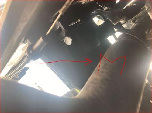

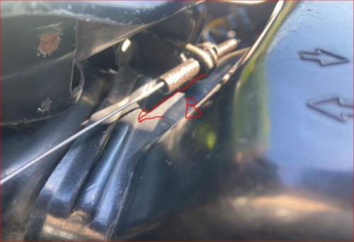

Anbei ein paar Fotos. M deutet zur Fahrzeugmitte.
Gruss
H
Fahrerseitig
Beifahrerseite
Beifahrerseite2

im Bild 1 und 2 die beiden "Ende" müssen zum entriegeln weiter nach innen gezogen werden.
auch ist der silberne Halter viel zu weit nach innen liegen gebaut .... das Drahtseil muss näher zum Frontblech und mit 2 Haltern !!
zum öffnen die entriegelung betätigen und gezogen lassen ..... dann das seil mittig etwas nach unten ziehen mit einem haken ..... damit werden die "Enden" weiter nach innen gezogen.

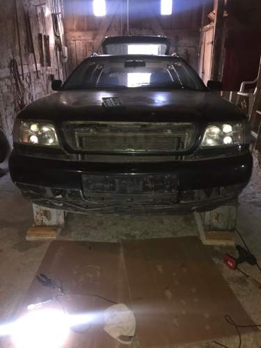

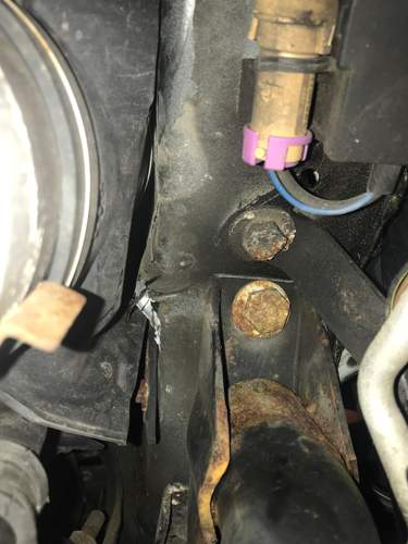

Ich bin leider noch nicht wirklich weiter gekommen. Es hat etwas gedauert bis ich bei einem Bekannten auf die Rampe fahren konnte. Nun ist der Unterfahrschutz ab. Aber bisher konnte ich von unten noch keinen Hauben Zug erkennen,
Darum hab ich mal den Kühlergrill abgebaut, in der Hoffnung so weiterzukommen. Auch kein Erfolg.
Nun werd ich nochmal versuchen ob ich irgend etwas finde das nach Hauben Zug aussieht,
Funktioniert das nicht gehts zu Plan B weiter, Wie von Krissi vorgeschlagen schraub ich den Haubenzug ab und versuch es so, Ich hab mir das heute kurz angeschaut aber keine Schrauben . Muttern gesehen,
Muss ich dazu noch eine Verkleidung entfernen oder wie komm ich sonst da ran ?

ABer im Moment lieg ich unter dem Wagen und schau hoch und seh leider ( bisher ) nix.
Oder sind die Bilder von Unten, und ich bring da was durcheinander ?
die bilder sind von unten ohne Verkleidung gemacht teils aber mit geöffneter haube .
musst halt zwi Kühler/Kühlerlüfter und Motor hoch sehen .... nahe dem Frontblech läuft quer der Seilzug.
