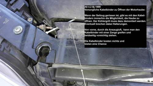

Ich habe einen 4D2 3.3 TDI BJ 2002. Der Zeilzug ist gerissen und der Motorhaube sitzt fest. Ich konnte die Verriegelung auf der Beifahrerseite öffnen, aber die Fahrerseite sizt fest. Ich bräuchte ein genaues Foto von dem forderen Teil des Motorraumes, so dass ich den Haken auf der Faherseite genau erörtern kann. Könnte jemand so ein Bild nehmen und aufladen. Vielen Dank!

den Hebel (Bild) in Richtung Beifahrerseite drücken, dann wird die Verriegelung gelöst.

die position hast du ja schon gesehen , jetzt wäre eine bühne von vorteil , beim 3.3 müst du das linke vorderrad entfernen und die Radhausschale , dann kommst du bequem mit einen langen Stock + Lampe von hinten an die Verriegelung . gruß matze
Vielen Dank fuer die Bilder und HInweise. Ich nehme an, dass das Schloss direkt oberhalb der inneren Scheinwerferkante angebracht ist. Die Entfernung des Hebels von dem Motorhaubenrand ist ca. 15 cm? Ich versuche morgen mit einer Stahldraht nochmals von vorne, bevor ich durch den Radkasten angreife.

das geht beim 3.3 nicht , da ist er verbaut , geht nur beim benziner von vorne :-)
gruß matze
Vielen Dank nochmals; ich machte ein kleines Werkzeug (eine 50 cm lange duenne Stahlstange, passend gebeugt), nachdem ich gesehen habe, wie es aussehen muss, und in einer MInute war die Haube offen. Der Kuehlergrill muss natuerlich erstmals raus, sondern kann man das Werkzeug nicht richtig reinschieben und in die richtige Position drehen. Das geht aber auch schnell, erstmals von oben von der Halterung mit Schraubenzieher oder ähnlichem Werkzeug vorsichti rauszwingen und dann nach oben heben.
Aber jetzt kommt die schwierige Frage: Wie wechselt man am leichtesten das Seil? Ein neus Reserveteil habe ich schon im Kofferraum. Ich habe schon festgestellt, dass das Seil irgendwo auf dem linken Kotfluegel versteckt läuft und dann oberhalb der Pedale wider auftaucht. Mit leichter Kraft bewegt es sich nicht. Wie viel muss man ausbauen, um das Seil loszumachen and zu tauschen?

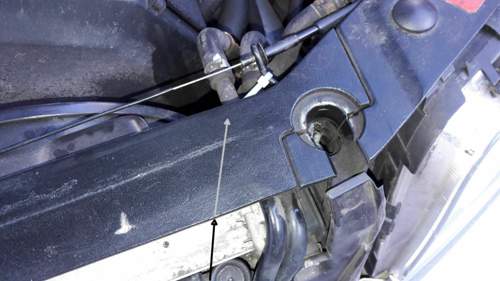

Guten Morgen,
habe jetzt leider das gleiche Problem. Seilzug ist gerissen, Motorhaube zu.
4.2L, FL
Kann mir jemand genau erklären wie ich von vorne die beiden Hebel gezogen/gedrückt bekomme.
Grill ist ausgebaut, aber die Hebel sind nicht zu sehen.
@busfahrermatze : du hast gemeint das geht beim Benziner, nur beim "Kleinen" oder auch beim 4.2er?
