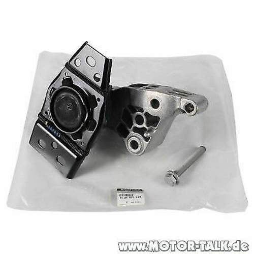

wie ich bereits in meinem "Kaufberatungs-Thead" erwähnt hatte, vibriert mein Laguna 3 Grandtour im Stand etwas.
Gewechselt haben wir bereits die obere Drehmomentstütze (die so in etwas aussieht wie ein Knochen) und ein Lager unten am Getriebe (mittig darunter). Beide gingen ziemlich leicht zu wechseln.
Das Vibrieren ist besser geworden, aber ist noch nicht ganz weg.
Da das ZMS ausgeschlossen werden kann, jedenfalls wurde dies von einem Getriebespezialisten so mitgeteilt, muss es etwas geben, was die Schwingungen des Motors an die Karosserie weiter gibt.
Über ein Youtube-Video bin ich dann auf den Halter, Teilenummer 112105736R, gestoßen. Das Video zeigte eine sichtbar vibrierende Tür und in der Videobeschreibung stand "Problem gelöst, Teilenummer 112105736R".
Ich habe mir den Halter dann mal bei mir angeschaut und festgestellt, dass das Band bzw. Kordel (oder wie auch immer man das nennen will) sehr locker liegt und nicht gespannt ist.
Meine Fragen sind nun:
1. Kann dieser Halter für Vibrationen verantwortlich sein, wenn er defekt ist (ist das lockere Band eventuell ein Indiz für einen Defekt)?
2. Muss ich beim Wechsel was beachten, z.B. den Motor abstützen?
Danke für eure Hilfe!

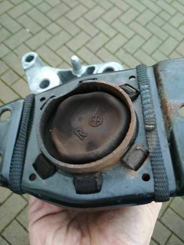

So, Halter innerhalb von 30 Minuten gewechselt und jetzt läuft er wie ne eins! Das Ding war völlig platt!

Hmm der Halter ist ein Hydrolager.
Wenn dort unterhalb so braune Spuren sind ist es auf jeden Fall defekt.
Es kann aber auch ohne Spuren defekt sein.
An meinem Kangoo mußte ich das Teil schon 2X erneuern.
Ich hab immer original Renault eingebaut da ich einmal wegen einem Febi Billigteil dermaßen verarxxxx wurde!
Das Ding flog nach 5 Km in den Schrott.

Habe mir den Halter grad nochmal angeschaut. Ich glaube diese beiden Bänder, welche über Kreuz laufen, sind dafür da, dass sich die Metallteile in dem Gummilager nicht nach links und rechts drehen können, sprich die schwarze Platte und das silberne Metallelement sind beide nur in das Gummilager gesteckt und werden durch die Bänder fixiert. Da mein aktuell verbauter Halter ausgeleierte Bänder hat, hat der auf jeden Fall Spiel, was wohl nicht so sein soll.
Img-20190111-162050
Hmm...nach nun zwei Wochen vibriert der Wagen nun wieder. Wie realistisch ist es, dass das neue Lager schon wieder defekt ist?! Hatte das Lager vor zwei Wochen mit nem Schlagschrauber festgeschraubt und der Motor zog sich ruckartig wieder hoch. Ist es eventuell sinnvoller oder gar notwendig, die Schrauben per Hand fest zu ziehen? Nicht, dass das Lager durch die ruckartige Belastung direkt kaputt gegangen ist!?
