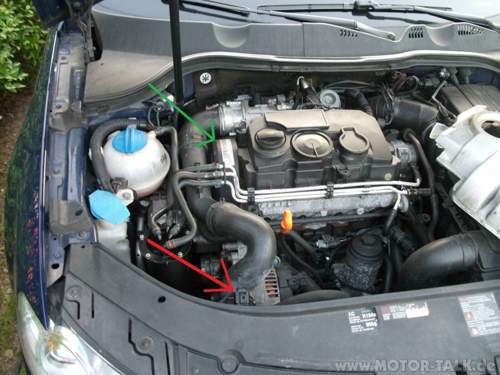

BMP ist mein Motorkennbuchstabe =)
unten habe ich ein Bild eingefügt, da kannst du dann selbst nachschaun =)
- Grüner Pfeil ist der Barcode und da steht dann auch in Worten: "Motorkennbuchstaben: XXX"
- Rote Pfeil zeigt dir an wo der Ladedrucksensor sitzt.
Gib dann einfach bescheid.

Kannst du mir sagen, ob du den das Laderegelventil oder Ladedrucksensor meinst?
Da ist ein kleiner aber wichtiger Unterschied =)
Im fehlerspeicher steht ja Ladedrucksensor.
Ich werde morgen mal schauen im Motorraum, danke erstmal 🙂
