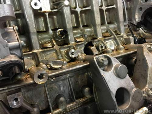

Um aber mal wieder alle Diskussionen hinsichtlich des Motorenöls zusammenzufassen - die Empfehlungen hier sind vielmehr eine Glaubensfrage und haben zumindest hier für den Einsatz in Nord-/Mitteleuropa wohl keinen nennenswerten Einfluss auf den Motorschutz. Ausschließlich notwendig ist ein Blick in seine Papiere welche SAE-Klassen für den Motor freigegeben sind und welcher grundsätzlichen Freigabe (LL-01, LL-04, etc.) das Motorenöl bedarf.
Viel, viel wichtiger ist das WARMFAHREN, aber das macht ihr ja alle, nicht wahr?!?
Hier vielleicht mal einen schönen N55 von einem jungen M235i-Fahrer im Anhang, der das bis zu diesem Zeitpunkt auskunftsgemäß nicht beherzigt hat.
Img-0471
