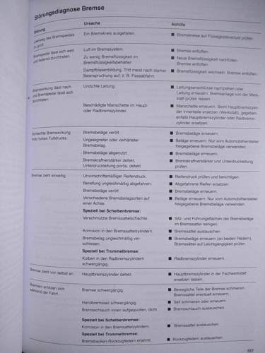

Da jedoch die Bremse ebenfalls zickt, halte ich eine poröse Unterdruckleitung nach wie vor für wahrscheinlicher. Kann - na klar - auch beides sein.
Alles in allem kann ich nur mein Beileid für Dein Montagsauto aussprechen. Der Fiesta JA8 (in unserem Fall AOP) ist eigentlich echt ein geiler Wagen, hatte noch nie ein so pflegeleichtes Kfz. Meiner ist vom Oktober '08 und hat mittlerweile 144 Mm hinter sich...

Zum Bremskraftverstärker: Der benötigt Unterdruck aus der Unterdruckleitung. Dieser Unterdruck entsteht an der Drosselklappe (beim Diesel mittels Vakuumpumpe erzeugt). Wenn die Leitung porös ist, kann auch das eventuell (drehzahlabhängig) ein Pfeifen erzeugen und verhindert vor allem, dass der BKV den zur Funktion nötigen Unterdruck erhält. Der Hauptbremszylinder ist übrigens zweigeteilt: Einmal vorne links + hinten rechts, einmal vorne rechts + hinten links.
Bremse und die hydraulische Kupplung werden beide von dem gleichen Bremsflüssigkeitsreservoir versorgt, so daß ein Teil Deiner ganzen Funktionsbeeinträchtigungen möglicherweise hier zusammenlaufen...

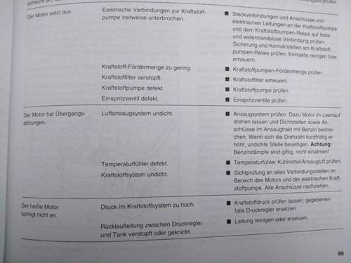

Früher (ich sage mal zu GFJ-Zeiten in den 90ern) haben wir die Ansaugleitungen oder Unterdruckleitungen mit einem Pinsel und Benzin bestrichen - wenn die Leerlaufdrehzahl dann kurzzeitig ansteigt, hat man das Leck entdeckt. (Siehe Bild) Leichtsinnig - keine Frage! Aber: Es würde auch zu Deinen Startschwierigkeiten passen...
Bei Deinem Kenntnisstand (verstehe das jetzt bitte nicht als Vorwurf) rate ich Dir von einer Nachahmungstat ab, weil Benzindämpfe giftig und äußerst Feuergefährlich sind.
Geschickter ist ehrlich gesagt, wenn Du Dich mit dieser Vermutung einer Werkstatt anvertraust.
