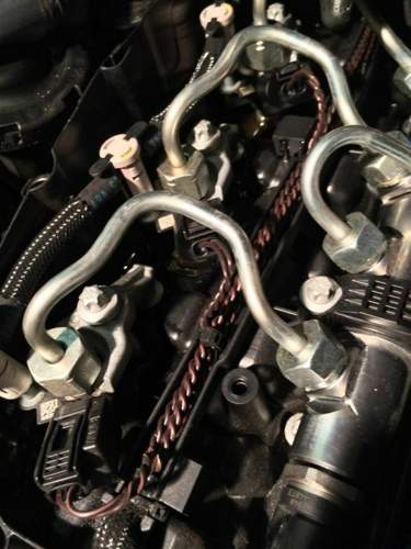

Hallo ich bin hier neu und habe eine Frage:Fahre eine 535 d xdrive BJ 2012 Kann mir jemand erklären was das ist,beim Injektoren-Düsen befindet sich Öl,und beim jede Düse ist gleich viel Öl und ziemlich ist sauberes Öl???lade par Bilder.
+3
Das Öl ist Diesel?
Andreas
Öl
Hat jemand von euch hier 535d xdrive kann schnell unter Hube anschauen...währe sehr froh für ein Antwort....Danke ....
Hallo auf deinen Bildern ist nicht wirklich viel zu sehen... hoffe aber du bekommst eine Antwort.

@Deni53 schrieb am 28. Februar 2015 um 20:46:49 Uhr:
Hatte das auch an einer anderen Marke. Das war aber Diesel und wurde vom Injektor wieder raus gedrückt (Metalldichtung).

Also ich habe keine Antwort gefunden überall wo ich gefragt habe,heisst es keine Ahnung. Ich habe selber festgestellt dass ist Öl für Injektion das nicht verrostet...weil Autos läuft ganz normal keine Störung Oder irgendwas....
