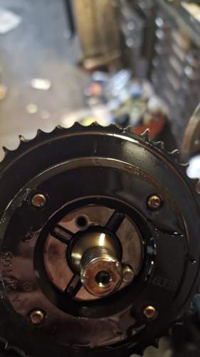

Ich hatte die Steuerkette im Verdacht, wurde mir von der Werkstatt bestätigt.
Wird ganz schön teuer.
Wie hat die Werkstatt das bestätigt?
Hast du dort angerufen und gesagt, das du vermutest das die Kette hinüber ist und die haben gesagt, ja das ist es oder wie dürfen wir uns die Diagnose vorstellen?
Wurde der Fehlerspeicher ausgelesen? Wurde ein Nockenwellensensordefekt ausgeschlossen, in dem man einen neuen eingebaut hat? Bei mir war auch der "nur" der Nockenwellensensor im Eimer, stand im Fehlerspeicher drin, das die Nockenwellenposition nicht mehr zur Kurbelwellenposition passt. Da kann man auch auf die Idee kommen, das die Kette hinüber ist. Manchmal ist es dann aber auch nur ein 20-30€ Bauteil und keine 2000€ Rep.
Aber es könnte schon passen, km und Baujahr, bzw. Motor sind bekannt für Steuerketten Probleme.

Bei mir c180 Benziner geht auch immer wieder die Lampe mkl an. Bei auslesen kommt Nockenwelle sensor Eingang raus, wurde getauscht samt magnet wandler Fehler immer noch da. Mal nach 70 km mal nach 400km. Steuer kette wurde ca. Vor 2 Jahren gemacht und jetzt noch einmal überprüft alles in Ordnung. Laufleistung 120tkm
Was wurde für ein Sensor verbaut? Irgendwas oder Bosch/Hella/Original?
Weiß ich jetzt garnicht, hat eine Werkstatt das Vertrauens gemacht und er weiß mittlerweile auch nicht was mann da noch machen kann

Der Motor kam beim einschalten mit Verzögerung, ausserdem ein starkes rasseln. Bin dann in
die Werkstatt und habe es auslesen lassen, und die kamen zum gleichen Ergebnis. Habe meine
Informationen vorher über You Tub eingeholt. Von der Nockenwelle war zwar nicht die Rede
aber die wollten sie sich auch anschauen. Danke für deinen Beitrag.
Dann stimmen deine Steuerzeiten nicht mehr vielleicht sogar Kette schon
um einen Zahn übersprungen oder Kettenspanner das zeitliche gesegnet
wenn es bereits gerasselt hat.
Auf keinen Fall mehr rumfahren!! Steuerzeiten prüfen lassen und
Nockenwellenversteller.
MKL wird bei diesem Problem geworfen und vermutlich brauchst du das ganze
Programm neue Kette - Kettenspanner, Nockenwellenversteller und Gleitschienen.
Ja es wird alles ausgetauscht 2 Zahnräder, Steuerkette, Kettenspanner, Steuerschinen. Kann aber noch
2 Wochen fahren bis ein Ersatzfahrzeug bereit steht. Frohe Ostern und allzeit gute Fahrt bis zum
nächsten Problem.
