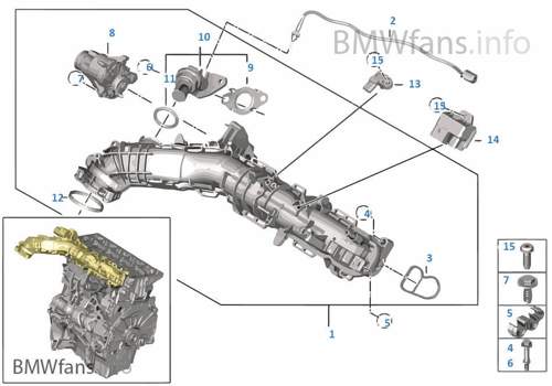

Warum setzt du nicht einfach jemand ins Auto und lässt ihn Gas geben? Und du steckst (bei abgenommener Abdeckung) dein Köpfchen unter die Haube und schaust/riechst wo das Abgas austritt. Krümmer, Turbo und AGR Kühler oder Rohr wären da mal ganz heiße Tipps. Bei soviel Ruß sollte das doch relativ leicht ersichtlich sein 😉
Evtl der Krümmer der undicht ist/gerissen evtl.
Oder schau mal in Richtung AGR /Ansaugbrücke.
Ein Kollege hatte auf Grund des defekten AGR Kühlers (Aktion) ein Loch in der Brücke. Da hat sich ebenso eine schöne Rußschicht über den Motor gelegt.

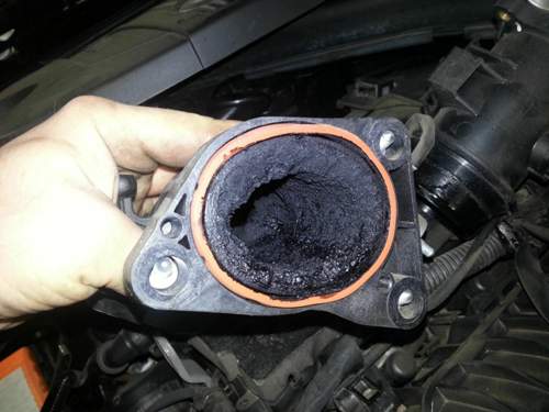

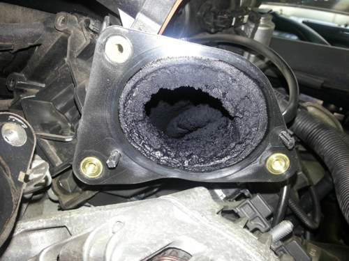

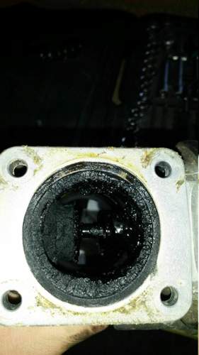

Fazit:
Heute Morgen abgegeben und heute Abend abgeholt.
ASB durchgebrannt.
AGR Kühler (der 3te ??), Ansaugbrücke und Innenraumfilter neu.
Wallnußschalen geblastert und Außen - Innenreinigung.
Kosten 0€ schönen Abend noch Herr ....
Aber knapp 90TKm und 3 mal AGR Kühler gibt mir doch zu denken.

Die mit 90.000 km verkokte Ansaugbrücke und 3x AGR Kühler neu sprechen Bände...
