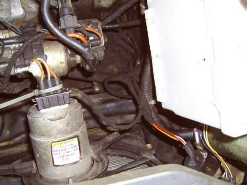

So du Spaßvogel, ich habe heute mal nachgeschaut.
Wie Du auf dem Bild erkennen kannst,gibt es am Stecker auf dem Thermoschalter kein braunes Kabel, ansonsten ist da was faul. 😛
Dort gibt es nur rot, rot-schwarz und rot-weiß.
Braun gibt es nur am Lüftermotor. Da hast Du Mist gepostet.😠
Stellt sich also die Frage, wer hier der Komiker ist! 😁
Kaufe Dir einen neuen Thermoschalter.
