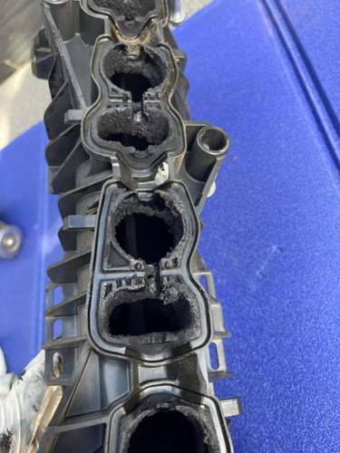

Moin,
Ich wollte mich nun nochmal zu Wort melden.
Ich habe nun vor etwas einem Monat meine Ansaugbrücke gereinigt und muss zugeben, dass es echt Zeit wurde diese zu Reinigen. (Siehe Bilder)
Seit der Reinigung der ASB vibriert der Motor viel weniger! Im Innenraum spürt man, sobald der Motor warm ist wenig bis gar keine Vibration.
Vibration sieht man erst, sobald man die Motorhaube aufmacht. Jedoch denke ich, dass es für einen Dieselmotor die normale Vibration ist. Zur Sicherheit könnte man noch den Schwingungsdämpfer wechseln, was ich wahrscheinlich demnächst in Angriff nehmen werde.
Zudem habe ich bei meiner Getriebeölspülung den KFZ-Meister nach seiner Meinung bezüglich des Motors gefragt. Dieser meinte zu mir, dass seiner Meinung nach sich nichts verdächtig oder ähnliches anhört. Zu den Motorlagern meinte er, dass diese bei mir noch gut aussehen.
Ich danke euch nochmals für die Antworten!

Wie viel hat das Auto gelaufen?
Wurde die Einlassventile bei Ansaugbrücken wechseln auch gereinigt bzw. waren die sehr zugesetzt?

Ansaugbrücke wurde gegen eine aufgearbeitete ersetzt und die alte eingeschickt, welche meines Erachtens nicht so sehr verkorkt aussah.

Für 136000 km ist das meiner Meinung nach schon komisch. Meiner sah mit ca. 175000 km so aus wie oben zu sehen.
