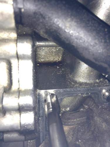

Trotz Wechsel der VDD Vanos Dichtung , Ölfiltergehäuse Dichtung ist rechts am Motor wieder alles verölt , was kann noch die Ursache sein , ich weiß nicht mehr weiter .
Hatte ein Problem mit einer Schraubengewinde von Ölfiltergehäuse oben links dieses Gewinde habe ich repariert und alle Schrauben mit 25 Newtonmeter angezogen, und für die Aktion war eben das verölte Motor, da dachte ich das ist bestimmt wegen der defekten Gewinde der oberen linken schraube jetzt mit großer Hoffnung alles repariert, war auf der Autobahn duisburg Köln Köln Duisburg 180 kmh , Zu Hause angekommen gucke ich rechts am Motor wieder alles Öl, kann mir jemand helfen. Die Mulden am Motor sind voll mit Öl sieht aus wie mehrere Tassen schwarzer Kaffee.

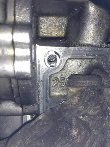

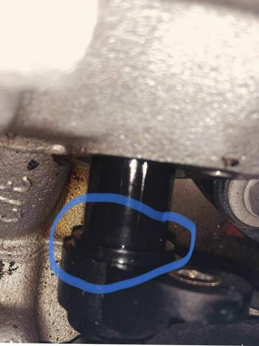

VDD war sauber , natürlich Ölfiltergehäuse abgebaut und professionelle Gewinde Reparatur .

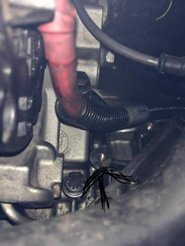

KGE von Vaico kann man die nehmen .Ölfiltergehäuse hätte ich 5 mal ab der ist diesmal fertig und bleibt dran . Frage mich wie das Öl direkt seitlich am Ölfiltergehäuse kommt . Wie als ob es vom Gehäuse kommt , aber nachgesehen mit Spiegel am Gehäuse ist es trocken .

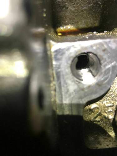

Ps: wofür ist dieses Gewinde wo nichts dran hängt .

So wie es bei Bild 1 aussieht, so stand bei uns ebenfalls das Öl.
Wegen dem Gewinde kann ich aktuell nicht schauen, weil das Auto Geld verdienen ist.
