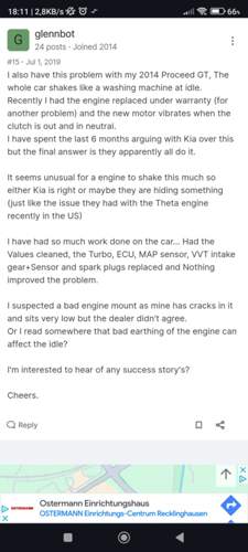

Moin, ich such nach Leuten mit ähnlichen Problemen bzw. Erfahrungen. Zwar läuft mein Ceed GT im stand unruhig. Wenn ich an der Ampel halte, fällt kurze Zeit später die Drehzahl ab und er fängt an zu ruckeln.
Zündkerzen und Zündspulen wurden erneuert.
Es werden nach mehrmaligem Auslesen keine Fehler gezeigt.
Hätte irgendwer eine Idee was das sein könnte ?

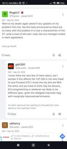

Vorhin nochmal ein wenig gegoogelt...alter Thread in einem US Forum, selbes Problem. Der Typ hat echt alles gemacht über das wir hier nachgedacht haben, keine Besserung. Aussage von Kia. "Charakteristik des ProCeed" = It's not a Bug, it's a Feature.
Screenshots anbei.
Somit gebe ich auf. Bedanke mich bei allen für den wirklich guten konstruktiven Input und die Zeit. Vielleicht kommt irgendwann ein "heimliches" Update, dass die Drehzahl anhebt. Denke 100-150RPM würden es schon deutlich verbessern, wie im Sportmodus.

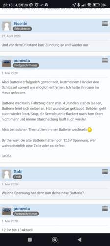

Na aber die Batt ist doch leer...mit 12,08 V....lade die mal über Nacht auf. Bekommst da nicht mehr drauf, neue Batt. ( oder Ruhestrom vom KFZ zu hoch ).
12.08 war der Seat meiner Frau. :-) meiner hatte 12,6 oder so.
Und wie bereits erwähnt. Die Batterie ist neu. Wurde nur für einen anderen Verwendungszweck angeschafft und verbleibt jetzt im ProCeed.

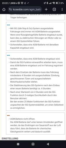

Interessante Info zum Batteriewechsel siehe Screenshot.
Mein Start Stopp ging mit der alten Batterie nur sporadisch und mit der neuen aktuell gar nicht. Wusste die benannten Schritte auch nicht.

Zu deiner Frage: ich habe die Batterie getauscht und das Auto unbeabsichtigt stehen lassen, weil ich nicht weg musste.
Vorhin habe ich dann beim anrollen an die Ampel 2x den Start Knopf gedrückt. Und siehe da, Start-Stopp funktionierte direkt mit dem anhalten. (Vorher überhaupt nicht) Passt somit für mich. Bedeutet in der Regel habe ich das Ruckeln nicht, weil Start-Stopp greift und das ist nun dass, womit ich lebe. Und wie andere es schon gesagt haben: Wenn es etwas auf Dauer schädigen sollte oder einen anderen Ursprung hat. Dann weiß Kia wenigstens wo sie Hingereifen müssen.

Ich habe mal gehört, das Kia/Hyundai die Batterie anlernt, indem man das Auto länger stehen lässt. Verstehe ich zwar nicht, aber soll wohl so sein. Mein damaliger Scenic hat nach dem Wechsel gefragt ob eine neue Batterie verbaut wurde und man konnte ja sagen und damit war es das.
Mit freundlichen Grüßen Christian
Ja, ich glaube zum Teil auch, dass mich das nur so triggert weil der Zeiger wackelt. Das der Motor wirklich vibriert, ist eher selten zu verbuchen.
Das mit den stehen lassen, hab ich wie gesagt auch gelesen und es ist wohl so, dass nicht die Batterie angelernt wird sondern, dass Start-Stopp sich anlernen kann. Inwieweit das stimmt, keine Ahnung. Aber jetzt passt es. 6-8 Stunden stand mein Wagen jedoch nicht. Maximal...2 bevor ich los gefahren bin.

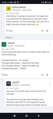

Nur für die Nachkommenden Generationen die sich diesen Thread reinziehen:
In einem US Forum war der Leerlauf nach dem Tausch der Lichtmaschine endgültig sauber. Warum weshalb, bleibt offen.
Ich habe nochmal Batterie abgeklemmt, Drosselklappe/Leerlauf sauber angelernt lebe nun damit. Euch allen einen guten Rutsch!
