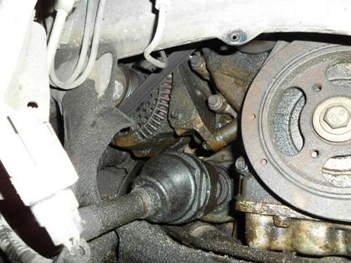

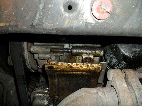

Tom da hast du Recht aber das Bild ist vom Sommer und da wahr die Schelle lose die hab ich schon wider fest gemacht.Aber dieses Rohr da drüber scheint auch undicht wo das dünne Rohr in das eckige stück zum Motor geht das sol doch auch zur Servo gehören?
Kristia mach kein Mißt du machst mir Angst😰😛😁
ja das ist die druckleitung der servopumpe. daher auch der dünne querschnitt von rohr und an der verbindung zur servopumpe dort ist ein teflon dichtring drin, der auch mal undicht wird. dieser kann man nur einmal verwenden u muss nach den öffnen der verbindung erneuert werden

Ok das ist zimlich undicht da läuft es richtig runter!
so wie es scheint ist das das größte Leck die servo und diese stelle weil es nur auf der beifahrerseite versüft ist aber Motoröl ist auch dabei nach 150bis200km ist der servobehelter lehr Motoröl so nach einem Monat dann steht es auf min .

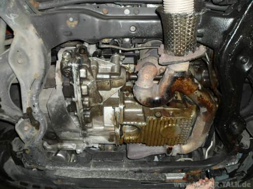

So da sind ein paar Bilder,aber es scheint die komplette Servopumpe zu sein samt Anschlüßen und Leitungen.
Kosten voranschlag von einer Werckstat 960e dann sind wol auch noch Ventiele hin und die Lichtmaschine durch das Servo ÖL.
Der Meister aus der Werckstat hat ne probefahrt gemacht und er stottert im unterem Teilast bereich und es Zischt auch also es ist noch nicht vorbei scheinbar sind doch einige sachen hinüber wahrscheinlich hat sogar ein Kolben ein Hariß das mus alles noch ab getestet werden das ist mir als Leihe nicht aufgefallen nun wahrten wir ab was sich neste Woche noch alles raustelt aber wen sich das noch weiter sumirt, stelle ich ihn ertsmal in die Garage und sehe in ruhe weiter weil da geht ja auch einiges an geld rein.

so hier hast du die bilder von der ausgebauten v6 servopumpe
