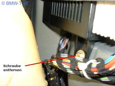

Das Weiße was du in den Händen hattest ist das Grundmodul.
Hallo @s1uu
In deinem Lampencontrolmodul = "LCM" ist der Leistungstransistor defekt.
Hier findest du z. B. ein Ersatzteil und hier eine Reparaturanleitung (direkter PDF Download!) oder hier und hier.
Es gibt aber auch Reparaturservices z. B. hier.

Ich habe auf dem Schrottplatz zufällig nen anderen 5er gesehen mit dem Baujahr 99, meiner ist 97. hier habe ich jetzt das LCM Modul gewechselt und alles funktioniert wieder einwandfrei!!
Habe es auch wieder oben in die Verankerung gesetzt wo es hingehört, allerdings noch keine Schraube gefunden, das ding wieder an der Karrosserie festzuschrauben. - Muss ich das tun aufgrund von der Erdung?
Das wäre noch meine letzte Frage, ansonsten ist alles geklärt und zum glück nichts an den Kabelbäumen.
Hallo @s1uu
Das LCM solltest du in jedem Fall wieder
mit der Schraube befestigen
, auch wenn keine Notwendigkeit bzgl. einer erforderlichen Massenverbindung besteht.
