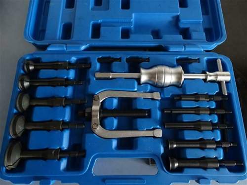

Mit dem richtigen Werkzeug macht Arbeiten Spaß. Nach dem Billigschrott Abzieher habe ich mir ein Set in der nächst höheren Preisklasse bestellt. Damit war alles ganz einfach, man schiebt die passende Spannzange durch das Loch, spreizt sie auf, schraubt den Abzieher dran und zieht das Lager aus. Damit war es in 2 Minuten erledigt.
Für den Einbau der neuen Lager habe ich das komplette Gehäuse im Backofen erwärmt. Wegen der kunststoffbeschichteten Andruckschiene bin ich nur auf 80° gegangen. Das hat aber völlig ausgereicht und die tiefgekühlten Lager sind von selbst reingefallen.
Es hat sich gelohnt die Lager zu tauschen. Verglichen mit den neuen SKF Lagern haben die alten fühlbar mehr Spiel und machen zum Teil kratzende Geräusche wenn man sie dreht.
Lager Abzieher Satz
Bereit zum Ausziehen
Lager ist raus

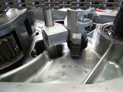

Ich vermute, dass ich an dem defekten Dichtring selbst schuld war. Obwohl ich weiter oben geschrieben habe, dass man diese Ringe nicht mit dem Hammer einschlagen soll, habe ich genau das gemacht weil ich zu faul war nach oben zur Presse zu gehen. Dadurch ist wohl die Feder abgesprungen und hat dann die Dichtlippe irgendwie nach außen gedrückt. Also habe ich den neuen Dichtring mit der Presse eingedrückt und jetzt funktioniert es einwandfrei. Ich war mir sicher, ich hätte noch Hylomar Dichtmasse um die beiden Gehäusehälften abzudichten, aber irgendwie habe ich die gestern nicht gefunden. Ich werde also erst morgen eine Tube Dichtmasse kaufen und dann das Verteilergetriebe fertig zusammen bauen.
Feder abgesprungen
Schaltwelle High / Low

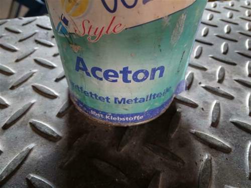

Gestern habe ich mich nun daran gemacht das Verteilergetriebe wieder zusammen zu schrauben. Zuerst habe ich gleich mal 1 l Öl eingefüllt, denn das geht so wesentlich einfacher als mit einer Spritze unter dem Auto liegend. Dann habe ich die Dichtflächen der beiden Gehäusehälften noch einmal mit Aceton gereinigt. Dann habe ich beide Hälften mit Hylomar bestrichen und dachte, dass ich einen dünnen Film aufgebracht hätte. Beim Aufsetzen des Deckels gab es keine Probleme, mit ein bisschen Rütteln gehen die Wellen in die Lager und die beiden Gehäusehälften liegen aufeinander. Auf keinen Fall darf man versuchen einen bestehenden Spalt mit den Schrauben zusammen zu ziehen !
Als ich dann angefangen habe die Schrauben anzuziehen ist mir aufgefallen, dass an den Rändern reichlich Dichtmittel herausgedrückt wird. Da es eigentlich nur logisch war, dass das nicht nur an der Außenseite sondern auch innen passiert, habe ich das mit dem Endoskop überprüft. Sch...ade, das kann ich nicht so lassen. Also Deckel wieder ab und die Wulste aus Dichtmasse innen und außen entfernt. Was mich gewundert hat war, dass der Deckel sich ohne Widerstand abnehmen ließ, also in keinster Weise irgendwie verklebt war. Dann habe ich den Deckel wieder aufgesetzt und die Schrauben mit dem vorgesehenen Drehmoment von 30 Nm angezogen. Die nachfolgende Kontrolle mit dem Endoskop ergab, dass innen wieder ein Wulst aus Dichtmasse ausgetreten ist. Also Schrauben wieder raus, Deckel wieder ab, Dichtmasse entfernen, Deckel wieder drauf und Schrauben wieder festziehen. Danach war kaum noch Dichtmasse innen oder außen zu sehen. Dünn auftragen bedeutet im Falle dieses Dichtmittels als ein kaum sichtbarer Film.
So habe ich es nun über Nacht gelassen. Heute Morgen habe ich dann die beiden stopfen ein gedreht und das Getriebe waagrecht auf ein Papiertuch gelegt um zu sehen ob sich Ölflecken bilden. Nun warte ich mal bis morgen ab ob es dicht ist.
ÖL
Aceton
Dichtmasse
