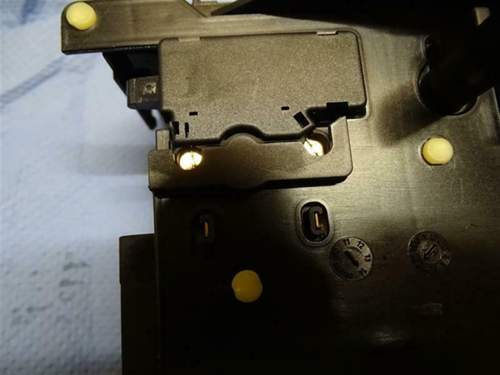

Zunächst habe ich die EHS mit einer neuen Elektroplastikplatte ausgerüstet. Wie schon geschrieben, hat mir die Alte nicht mehr so gut gefallen. Die Platte wird einfach aufgesetzt und die Verriegelungen eingeschnappt. Dann werden die Elektroventile eingesetzt und die Schrauben mit 8 Nm angezogen. Beim Einsetzen in das Getriebe empfiehlt es sich zunächst alle Schrauben locker ein zu drehen und dann erst fest zu ziehen. Dadurch lässt sich die EHS noch ein bisschen verschieben. Andernfalls läuft man Gefahr, dass man die Schrauben verkanntet und das Gewinde beschädigt. Dann werden alle Schrauben ebenfalls mit 8 Nm angezogen. Beim Einsetzen sollte man darauf achten, dass die Dichtflächen sauber sind und dass der Stift am Wahlhebel in die Aussparung des Steuerkolbens greift.
Die Schrauben der Ölwanne habe ich nur von Hand locker ein gedreht. Daher war ich sehr überrascht als es bei der vorletzten Schraube, vorne rechts,ein leises Klicken zu hören war und ich diese dann ohne Kraft durchdrehen konnte. Nach Entfernen der Schraube hingen die Gewindegänge des Getriebes in deren Gewinde. Wie gesagt habe ich sie nur mit der Torx Nuss ein gedreht, ohne Ratsche oder Hebel. Ich kann mich aber erinnern, dass diese Schrauben beim Ausbau der Ölwanne alle sehr fest waren. Ich vermute also, dass sie irgendwann mal mit deutlich mehr als den erlaubten 8 Nm angezogen wurden und dabei schon das Gewinde beschädigt wurde. Das ist zwar ärgerlich aber es ist mir lieber wenn es auf der Werkbank passiert als unter dem Auto. Ich habe eine Box mit Gewindebuchsen in allen Größen im Regal, ausgenommen natürlich die benötigte Größe M6. :-)
Da der Schraubenhändler meines Vertrauens natürlich am Samstagnachmittag schon zu hat muss die Reparatur des Gewindes bis nächste Woche warten. Bis dahin kann ich mir dann auch überlegen ob ich gleich alle sechs Gewinde mit Buchsen versehe.

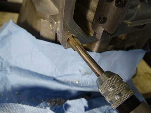

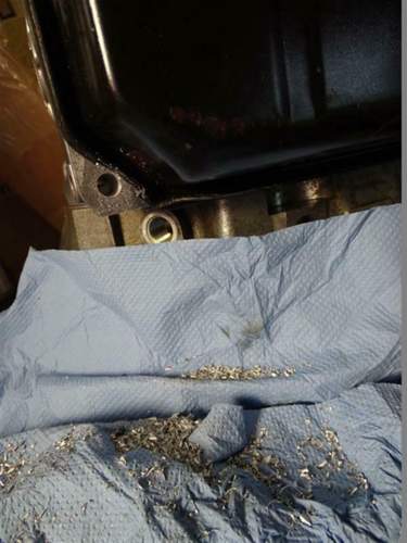

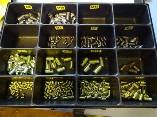

Nachdem die Gewindebuchsen nirgends zu bekommen waren musste ich erst welche im Internet bestellen. Deshalb geht es erst heute weiter.
Ich mag die Gewinde aus Drahtspiralen nicht so und verwende lieber massive Einsätze. Zuerst muss das Loch auf den entsprechenden Durchmesser aufgebohrt werden. Dieser hängt von der weiteren Vorgehensweise ab. Normalerweise sind die Buchsen selbst schneidend, ich drehe aber lieber einen vernünftigen Gewindeschneider ein. Wenn man das Gewinde mit der Buchse schneiden will ist der Kernlochdurchmesser etwas größer.
Alles in allem ist das keine große Kunst, Aufbohren, Gewinde schneiden, Buchse eindrehen und fertig. Auf die Buchsen mache ich beim Eindrehen einen Tropfen hochfesten Schraubensicherungslack.
Ich habe mich für die VA Buchsen entschieden weil ich die originalen Schrauben durch Imbus Schrauben aus VA ersetzen werde. Da das Getriebe jetzt noch auf dem Tisch steht und ich deshalb gut drankomme werde ich heute oder morgen auch die restlichen Gewinde mit Buchsen versehen.
Gewindebuchsen
Aufgebohrt
Gewinde schneiden
+3
Ich ziehe echt den Hut vor dir! Klasse Arbeit !
Da gehts mir wie dir, ich schneide das Gewinde auch vor bevor ich den Einsatz rein schraub.
Weil soooo gut schneidet die Buchse auch wieder nicht.
Aber eigentlich bevorzuge ich Heli Coil weil die nicht so auftragen. Das mit den Edelstahl Schrauben ist ne gute idee.

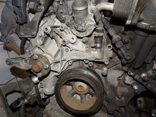

Zwischendurch war immer wieder mal der Motor dran.

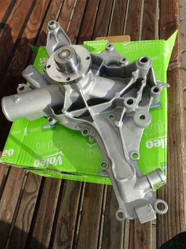

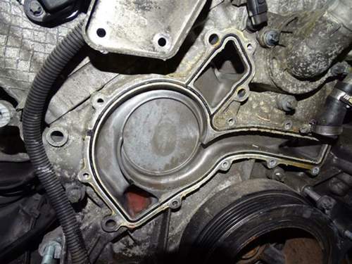

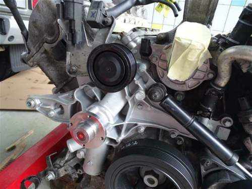

Als erstes habe ich Olkühler, Wasserpumpe, Thermostat und Riemenscheibe demontiert.

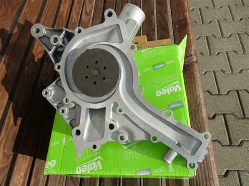

Diese Teile mache ich neu dran. Der Ölkühler war unten stark verschmutzt und könnte undicht sein. Die Wasserpumpe hatte fühlbares Spiel an der Welle. Der Thermostat ist nicht teuer und wird vorsorglich ausgewechselt. Die Riemenscheibe ist mit dem Gummipolster ein Verschleißteil und wird somit auch vorsorglich ersetzt. Wenn die sich während der Fahrt zerlegt ist das kein Spaß.

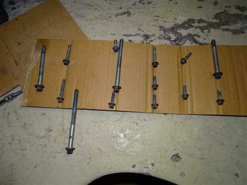

Die Riemenscheibe ist mit 200 Nm + 90° angezogen. Um die Schraube zu lösen muss man die Scheibe gegen halten. Die übliche Blockierung der Kurbelwelle am Anlasserzahnkranz ist nicht zulässig. Da mir das originale Werkzeug in diesem Fall zu teuer war habe ich mir einen Halter in USA bestellt (~ 80 $ inkl Versand.) Damit und zwei Wasserrohren habe ich die Schraube auf bekommen und konnte die Scheibe abnehmen.
Natürlich bietet es sich an gleich den Wellendichtring zu wechseln welcher einfach mit einem MB Werkzeug eingezogen wird.
Wasserpumpe, Riemenscheibe, Thermostat
Wasserpumpe abgebaut
Schrauben Wasserpumpe...
+12
Hallo Michael,
wann ist der Einbau geplant?
Das lösen der KW-Schraube funktioniert auf jeden Fall mittels Schlagschrauber (nur das anziehen nicht).
Ich hab das die Tage gemacht, der war der Anzugswert der Schraube 300 Nm + Winkel.
Spezialwerkzeug benötigte man hier nicht, weil die KW mittels Dorn durch Kurbelgehäuse und einstecken in die Passung des Schwungrades blockiert wird.
Weiter so und bitte viele Bilder.

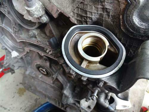

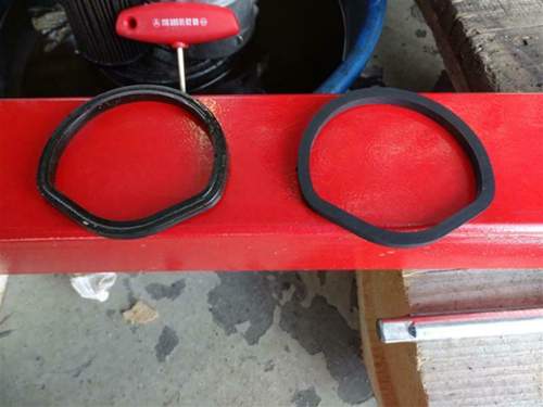

Dichtung Ölfilterbehälter alt und neu
Neue Dichtung
Schraube Ölfilterbehälter
+12

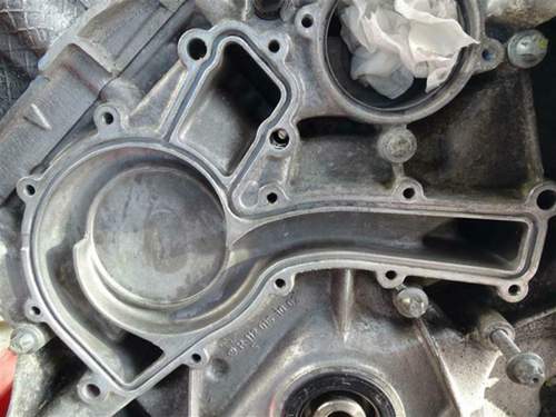

Und hier noch ein paar Bilder ...
Dichtnut schön sauber und kalkfrei
Neue Wasserpumpe
Neue Wasserpumpe
+10

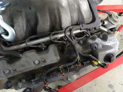

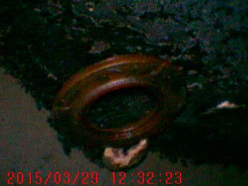

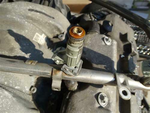

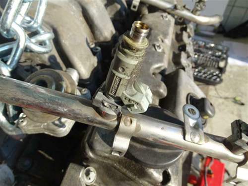

Beim Ausbau des Kraftstoffrohrs sind drei der orangen Dichtringe abgefallen. Zwei lagen im Zylinderkopf auf den Ventilen, nur beim dritten Zylinder waren die Ventile leider offen und der Dichtring ist in den Zylinder auf den Kolben gefallen. Vermutlich wäre der Dichtring verbrannt, aber das wollte ich trotzdem nicht so lassen. Außerdem scheint es diesen Ring nicht einzeln zu geben. Somit kam mein Endoskop mal wieder zum Einsatz. Der Dichtring war deutlich zu sehen und zu meiner Verwunderung war auch ein Steinchen im Zylinder zu finden. Leider lag der Ring so an der Zylinderwand, dass sich auch mit einem dünnen Draht nicht durch das Zündkerzenloch heran kam. Ich habe deshalb den Kolben ganz nach oben gefahren und Druckluft durch das eine Zündkerzenloch geblasen. Als erstes kam das kleine Steinchen aus dem anderen Loch heraus und dann hing der der Dichtring im Zündkerzengewinde. Danach war es einfach ihn mit einem kurzen Stück Schweißdraht heraus zu ziehen. Jetzt habe ich auch den Vorteil von 2 Zündkerzen pro Zylinder erkannt :-).
Zukünftig würde ich das Kraftstoffrohr wohl nur zusammen mit dem Saugrohr abnehmen um diese Aktion zu vermeiden.
Dichring
Hier fehlt der Ring
Ring im Zylinder
+3

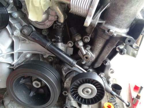

Noch ein paar Bilder ...
Neue Riemenscheibe
Neue Umlenkrolle
Neue Spannrolle
+3

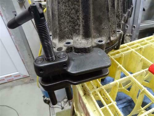

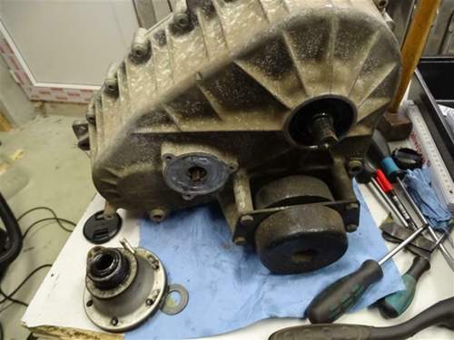

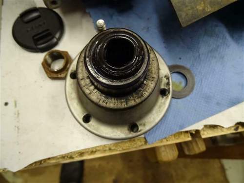

Deswegen habe ich heute etwas ganz anderes zu gemacht. Ich wollte einmal wissen wie das Verteilergetriebe denn so von innen aussieht. Zuerst wird der Flansch für die Hinterachse demontiert, zum Lösen der Mutter ist ein Schlagschrauber hilfreich. Wenn dann alle Schrauben am Gehäuse entfernt sind besteht die Herausforderung darin, die mit Dichtmittel verklebten Hälften zu trennen. Ich habe es zuerst mit einem Stück Holz und einem Gummihammer probiert. Was aber letztendlich zum Erfolg geführt hat war mein Werkzeug zum Zurückdrücken von Bremskolben.
Zuerst habe ich den Magneten vergeblich gesucht bis ich ihn dann an der Kette hängend gefunden habe. Wenn man die Gehäusehälften erst einmal auseinander hat lassen sich die restlichen Teile einfach abziehen.
Für das letzte Teil müsste man wohl den anderen Flansch demontieren. Dazu hatte ich heute keine Lust mehr.
Siehe Bilder.....
Flansch
Getriebe
Öffnen des Gehäuses
